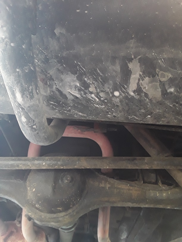

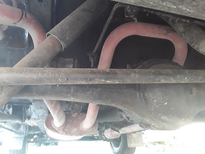

Prosím o radu, kde je možné kúpiť orginál zadnej časti výfuku na Nivu 1,7 benzín+LPG.
tajga
Příspěvky: 640
Re: Niva LPG - naprava trieska o vyfuk
Příspěvek od tajga »
ja to mam original kupene ale dobry montaznici plynu to vedia aj zvarit takto isto. Akurat to zhrdzavie za 5 rokov.

tajga
Příspěvky: 640
Jarda_NIVA1.7 píše:2 tajga:
kdyz je to soucast homologovane LPG zastavby, tak na STK do toho nemaji, co kecat
ano, a homologovane je a to takym sposobom , ze potrubie je 2x zalomene a konci presne na tom mieste kde ho predpisuje vyrobca. Take potrubie je aj v predaji a LPG montaznici ho vedia pozvarat. Na STK som myslel ze ked si samovolne vyfuk vyvedies pred zadnou napravou aby si nemusel obchadzat plynovu nadrz, tak neprejdes... ja som natrel vyfukove potrubie s nejakou ceskou zakladovkou aby nehrdzavelo a uz je 1000x vypalene v pohode drzi ta farba.
