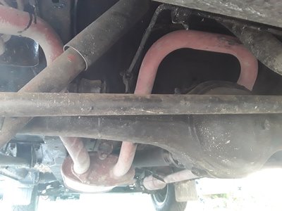

Zdravim,

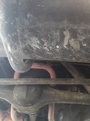

po dlhsom case som spat na fore a prosim o radu. Kupil som si NIVU (2010), dovoz z Nemecka, LPG typ BRC, nadrz 45 litrov za zadnou napravou. Auticko ide vybrone, akurat pri prejazde vacsou nerovnostou strasne trieska za sedadlom vodica. Po obhliadke som zistil, ze kvoli LGP nadrzi je vyfuk rieseny na pohlad netradicne - pred zadnou napravou sa staca dopredu, tam je stredny tlmic a z neho vedie vyfuk pod karoseriu, ale ponad zadnu napravu. Takze vzdy ked je vacsia nerovnost (alebo ked taham prives, tak staci aj mensia), tak narpava tresne do vyfuku nad sebou.
Je nejake riesenie, aby to tak netrieskalo? Napr. zdvihnut napravu, pripadne tvrdsie tlmice, alebo inak vedeny vyfuk?
Je vedeny podobne, ako na obrazku:
http://shop.zavoli.de/images/product_im ... 1113_1.jpg
Za kazdu radu vopred dakujem.

Zdar!
No, to je dost divoká fotka, asi by to chtělo řešit jinak - ten výfuk...
Nebo to zdvihni- delší pera i tlumiče, mě se podařilo dostat se při nákladu 400 kg na výšku prázdné nivy... Vlákno o přizvednutí...

Ono je to hlavne zbytocne a v podstate aj nedovolene, napriek tomu, ze to tak niekto vyraba. Vyfuk nesmie prechadzat pri LPG nadrzi (je to blbost ale je to tak)
Idealne je vyfuk ukoncit este pred zadnou napravou a to koncovkou zahnutou dole. V podstate sa tlmic navari hned za katalyzator a koniec.
Ja to tak mam na kratkej Nive aj Chevy. A vzadu potom vojde az 70-80 litrova nadrz.

Vdaka vsetkcm za rady. UZ sa to vyriesilo - lepsie uchytenie vyfuku o podvozok - ano, kvoli LPG je ulozenie vyfukovej systavy riesene tak trochu na hulvata, za cenu znizenej svetlej vysky, ale aj tak do tazkeho terenu s tym jazdit nemienim a polnu cestu to da zase bez debaty. Vyfuk - potrubie od zadneho tlmica (umiestneny medzi napravami) technici ponechali vedeny ponad zadnu napravu z dovodu, ze ak by na STK bol nejaky bigotny qoqot, tak by som nemusel prejst, lebo vyvedenie vyfuku do strany pred zadne pneu nie je v sulade s homologizaciou (i ked ja by som v tom problem nevidel). Ale budem to sledovat a uvidime, co a ako.
