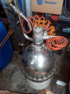

Nazdar pánové, dostal jsem tento přípravek na odvzdušnění brzd a nevim jak stím pracovat
Má někdo zkušenost?

Připadá m i to jako plnička brzdové kapaliny. Našroubuješ na nádobku místo víčka (pokud nepasuje, jsou redukce), ono to tlačí nějakým tlakem a Ty jen povoluješ odvzdušňováky. Výhoda nepotřeby druhého člověka. Sám to nemám a nepracoval jsem s tím.

Ten zvon je podle tvaru spíše podtlakový. Saje to možná z odvzdušňováku. Nebo to je na něco úplně jiného. Třeba dojení krav 8)

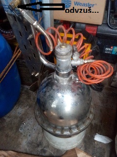

toto se nasadí na odvzduš. ale nevim co a jak dál, dva budíky,hadičky,,,,,

Vytvořit podtlak a jímat někam kapalinu s bublinkama.
Asi něco chybí. Pumpička, vývěva.

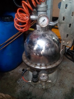

Podle mě to bude na principu vývěvy. Z fotek to nejde moc poznat, ale dle mého názoru by mělo jít k redukčnímu ventilu připojit hadici se stlačeným vzduchem (z kompresoru). Tím jak bude proudit stlačený vzduch, v nádobě se vytvoří podtlak a hadicí připojenou na odvzdušňovací ventil se následně vysaje kapalina z brzdového okruhu.
Horní budík bude ukazovat podtlak.

Toto funguje, páni milí, úplně jinak, než si myslíte :-).
Znám tu věc, léta jsem s ní dělal.
V dělící rovině je membrána.
Spodní část je vzduchová. Tam se natlačí vzduch 6-8 Bar.
Vrchní část je zásobník nové brzdové kapaliny. Ta se plní tím otvorem úplně nahoře (šroubovací zátka).
Naplníte kapalinu, natlačíte vzduch. Na redukčním ventilu (zboku, na fotce není vidět) si nastavíte, jakým tlakem má kapalina tlačit do nádobky ve voze (obvykle 1-2 Bary). Jsou i verze bez redukčního ventilu - tam pak logicky kapalina tlačí takovým tlakem, jaký naplníte dolů do vzduchového zásobníku, což je dost nepraktické, neb on kolísá. Případně lze tlak kapaliny ovlivnit kulovým uzávěrem na hadici (což je ještě blbější, ale aspoň něco).
A pak už jen otvíráte odvzdušňovací šrouby na kolech a novou kapalinou protlačujete ven tu starou.
