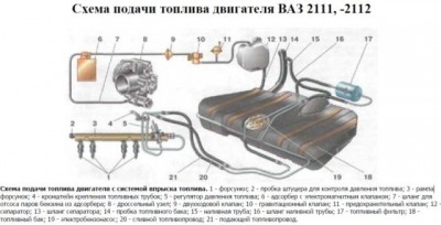

2.Pri motore je takýto plastový valec, asi odlučovač oleja ??? Chýba tam pravdepodobne hadica
https://postimg.org/image/5lrxlllwf/

Prozkoumej:
http://forum.ladaklub.com/viewforum.php?f=94 tam najdeš rozkresy a potřebné odkazy......
Co se týče zapalování asi bych nejdříve zkusil vyměnit komplet kabely.....

Ten valec je nádoba s aktívnym uhlím, na recykláciu benzínových pár. Tak ako je zapojená je v poriadku. Asi by som skontroloval snímač rýchlosti, či nie sú urvané kábliky k nemu, mal by byť na prídavnej prevodovke, prívody k čidlám, konektory, zapaľovací modul a zapaľovacie káble

mirozv píše: Ten valec je nádoba s aktívnym uhlím, na recykláciu benzínových pár. Tak ako je zapojená je v poriadku
Není to v pořádku. Na prostředním nátrubku chybí záslepka a tudy je přisáván falešný vzduch. A nejde o odlučovač oleje, ale o odlučovač benzinových par, následně odsávaných do komory škrtící klapky.

Petře, podla mňa, tá krytka na tom protrednom nátrubku aj tak velmi netesní a prisava to vzduch, či tam je alebo nie

mirozv píše:Petře, podla mňa, tá krytka na tom protrednom nátrubku aj tak velmi netesní a prisava to vzduch, či tam je alebo nie
To lehké přisávání je normální. Zkontroluj, jestli se vzduch nepřisává jinde. Možností je tam několik,

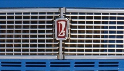

Už som sa zmieril s tým že to už lepšie nepůjde tak som sa pustil do zdobenia :D
Len pre kontrolu je to ok alebo naopak???, internet hovorí že ok, výrez v maske že naopak :lol:
Příspěvky: 7364
Re: Niva večne chorá
Znak na fotce je OK, ale není na Nivku. Tam je schodný s 2103, ten má jiný obvodový tvar a nahoře je širší než dole. Přidávám foto z 03.
