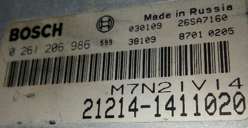

System vstrekovania. Skus dat foto RJ alebo zapalovacieho modulu, budeme mudrejsi. Prave so scanmasterom mam skusenosti, ze tie popisy ku chybam su vadne. Aky je kod chyby?

Příspěvek od rudo »
Odfotil som RJ

Pardon, nemal som cas odpovedat. Takze ide o typ vstrekovania MP7.0. Odpoj konektor z RJ a premeraj ohmmetrom cestu od konektora RJ do konektora cidla. Na konektore RJ je to pin č. 8. Cisla su oznacene na RJ, ak das konektor dole uvidis, ale su ocislovane len prve a posledne v rade, ale pochopis. Na konektore od čidla je to kontakt C. Predpokladam, že napatie do čidla ide.
