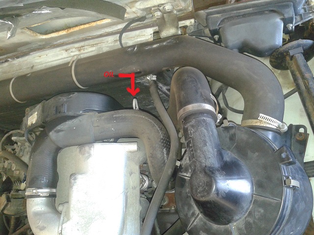

motor 47kw 1,9D
http://jpeg.cz/images/2016/12/30/cnzh9.jpg
http://jpeg.cz/images/2016/12/30/YhuG1.jpg
http://jpeg.cz/images/2016/12/30/kypo3.jpg
http://jpeg.cz/images/2016/12/30/gtJjK.jpg
http://jpeg.cz/images/2016/12/30/VmKdZ.jpg
motor 55kw 1,9TD
http://jpeg.cz/images/2016/12/30/37DNk.jpg
http://jpeg.cz/images/2016/12/30/qQBOl.jpg
http://jpeg.cz/images/2016/12/30/4AmD9.jpg
http://jpeg.cz/images/2016/12/30/tIPJ.jpg
http://jpeg.cz/images/2016/12/30/W2q1Q.jpg
