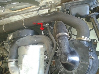

Kupil som druhu napravu a chystam sa ju preložiť. Videl som nejake vystuhy pod predny diferak ale len na benzin. Robil niekto niečo podobne na diesel tam je ine uchytenie.Za každu radu a skusenosť budem rad, s Nivou som začiatočnik.
Popritom som zistil že v motore mi chyba taka "drobnosť" :shock: mierka oleja. Mohol by mi niekto poslať foto s rozmermi aby som si ju mohol vyrobiť alebo poradiť kde by sa dala zohnať.

náprava je stejná, mohu vyfotit
mierka oleja mohu změřit a nafotit
