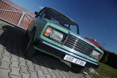

Dostal jsem se k jedný pěkný 2107, pomaličku ji dáváme dohromady, ale teď řešíme jestli je v motoru řemen, nebo řetěz. Je to vizuálně nějak poznat na motoru na první pohled, jestli se lišili kryty řetězu a řemene, nebo se musí sundat ten utěsněný kryt řetězu - řemene abych viděl co tam je?
