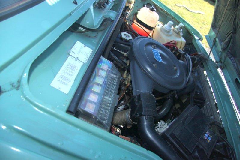

Dostal jsem se k jedný pěkný 2107, pomaličku ji dáváme dohromady, ale teď řešíme jestli je v motoru řemen, nebo řetěz. Je to vizuálně nějak poznat na motoru na první pohled, jestli se lišili kryty řetězu a řemene, nebo se musí sundat ten utěsněný kryt řetězu - řemene abych viděl co tam je?

V tomhle je řetěz.Řemen má jenom jeden typ 1300 a ten se myslím do 07my u nás snad ani nedával.

Existovala verze modelu 21072 s motorem 1300, ale bylo jich jako šafránu. A taky netuším, zda se do ČSSR vůbec tato verze dovážela.
Pro tazatele: Na první pohled se to pozná velmi snadno. Řetěz je ukryt uvnitř motoru, protože "plave" v oleji - takže nemá a nepotřebuje žádný kryt. Řemen je vně motoru a s olejem do kontaktu naopak vůbec nesmí přijít, takže je krytý plastovým černým krytem. To úplně stačí.
Re: 2107 - rozvodový řemen, nebo řetěz?
Remenovy motor ma hlinikove viko, retezy plechove, natrene barvou.

...a remen je viacmenej vidiet (pod plastovym krytom), retaz je schovana....

Stopro řetěz 1500. L.

Ahoj, díky za informace
Nějak jsem si říkal, že přesně tak jak píšete, by se k řemenu mělo dostat nějak snadno a nebyl by ukrytý uvnitř motoru.
Tak jo, už jsem klidnější, auto je z roku 89, najeto asi 70tkm, kdyby tam byl řemen, je nejvyšší čas na výměnu. S řetězem to je v pohodě
