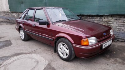

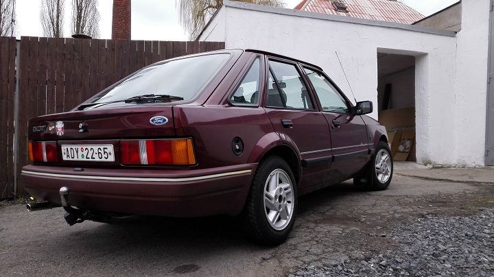

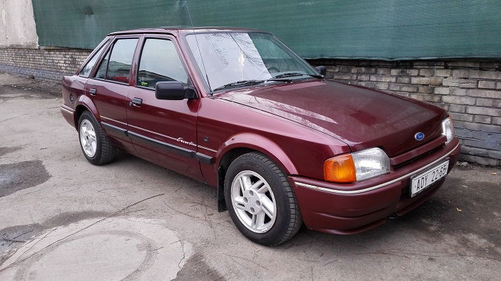

Chci představit svůj původně zimní postrk na zrasování ,prodal jsem Moskala a po jisté době jsem měl nutkání si zakoupit něco do náhrady ,původní myšlenka byla zakoupit něco co nenávidím a přes zimu to zhuntovat abych neničil Mercedes v soli ,tak jsem to podal i doma a kupodivu mi to prošlo
jenže s hledáním se to dostalo do opět starých kolejí hledání a našel jsem něco co se mi moc líbilo ,obsah neb spotřeba mi byla u zadku páč 5km do práce a 5km zpět je mě nezabije jsem narazil na escorta ,skočili jsme s Izerem do jeho Báwa a přivezli jsme to .První dojmy ,rozhrkaná plečka ale posléze se s toho vyklubal slibný Youngtimer ,lehce jsem ho zaservisoval a zalíbil se mi ,moc to nejelo ale stačilo si pohrát z lankem od plynu a vyklubala se raketa

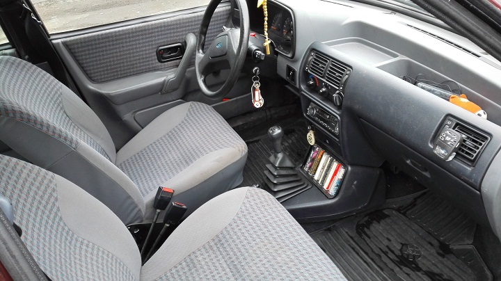

,dnes jsem si odskočil pro pár dílů do Vrchlabí a asi ho zachovám.Jinak jsem to povídání zlechčil bylo na něm něco práce ,koupil jsem kola plus gumy ,tlumiče ,péra ,něco do interiéru atd., nějaké stříkání

Nejvíc mě pobavilo si kupovat poslední dív výfuku v autokelly ,výprodej 236 kč
jinak auto je po paní z německa ročník 39 a přivezla si ho sebou když se stěhovala do prahy ...

Ten držiak na kazety je suprový
pekný daily car

velmi hezke auto, jaky je to rok vyroby? a technicke parametry? ted koukam, v nadpisu je presny nazev modelu - 1,6i Mark 4, auto je lehke, s timto motorem asi dobra strela.
pokud si dobře pamatuju, tento Escort se zacal vyrábět v roce 1984 a byla to tehdy pecka jak designem, tak technicky. Tvuj Escort je ale mladsi, je jiz po face lift-u.
preju s autem hodne zabavy. na zimu je ho skoda

10měsíc 1990 ,poslední měsíc před výrobou kulatých ,má to asi 100kg a výkon 90 koní
takže raketa.
Jinak je to edice eclipse,měl by vypadat takhle ....

Escort se mi líbil (hlavně starší verze), rozumná velikost, sympatické fozítko pro běžného člověka. Tak ať slouží

Jinak, abych jen nehaněl - blahopřeji ke karoserii, vypadá velmi dobře.

Jinak auto moc hezký a vypadá zachovale. Pozdější "kulatá" verze se mi už nelíbila.
Bývalý kolega ho míval ve třídveřovém provedení. Nijak se mu to nekazilo, jen to bylo místy tak zrezlé, že se bál otevírat dveře u spolujezdce, aby je nevyndal i se sloupkem. Takže tohle místo bych doporučil prohlédnout pečlivě a asi preventivně ošetřit.
