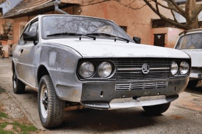

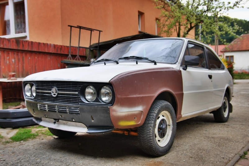

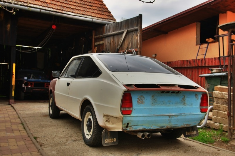

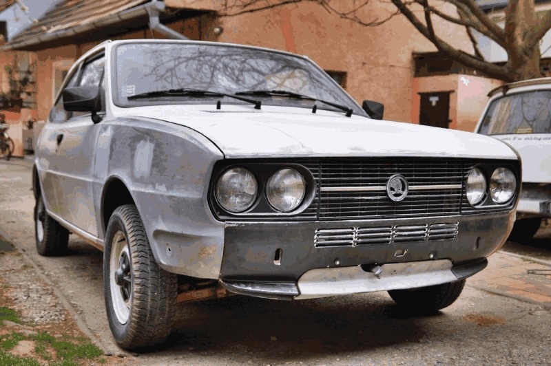

Síce je auto ešte len v štádiu stavby, ale chcel by som vám predstaviť môj nový projekt. Základom je sériová škoda Rapid 136, ktorá sa momentálne vzhľadovo prestavuje na užovku. Nechcem napísať, že to bude replika prototypu škody Garde, ale dá sa povedať, že inšpirácia pre vzhľad je v druhom prototype gardečky. Takže vpredu štvoroko z LSky, vzadu čelo so žehličkami, hladká kapota bez spoileru, chrómové nárazníky, kolesá kopretiny, atď... Tento rok je v pláne karoséria a interiér a budúci rok sa bude podvozok upravovať podľa dokumentácie L/A a buď sa zoženie, alebo sa bude stavať nejaký nadupaný motor :)
Viac asi povedia fotky.

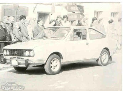

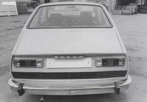

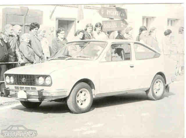

Tu je fotka originálu. Samozrejme, že to bol len prototyp, ale je to dôkaz, že nestaviam bastl, ktorý nikdy neexistoval :) Nechápem, prečo toto nikdy sériovo nevyrábali, je to omnoho krajšie ako Garde. Tento prototyp jazdil ešte pred tým, ako sa vôbec začali vyrábať užovky :)

Tak samozrejme, tie zadné svetlá sú vecou vkusu. Ale ani jedny, ani druhé nie sú žiaden dizajnérsky skvost :) Proste ku plastovým nárazníkom sa hodia Mkové svetlá a ku chrómovým žehličky.

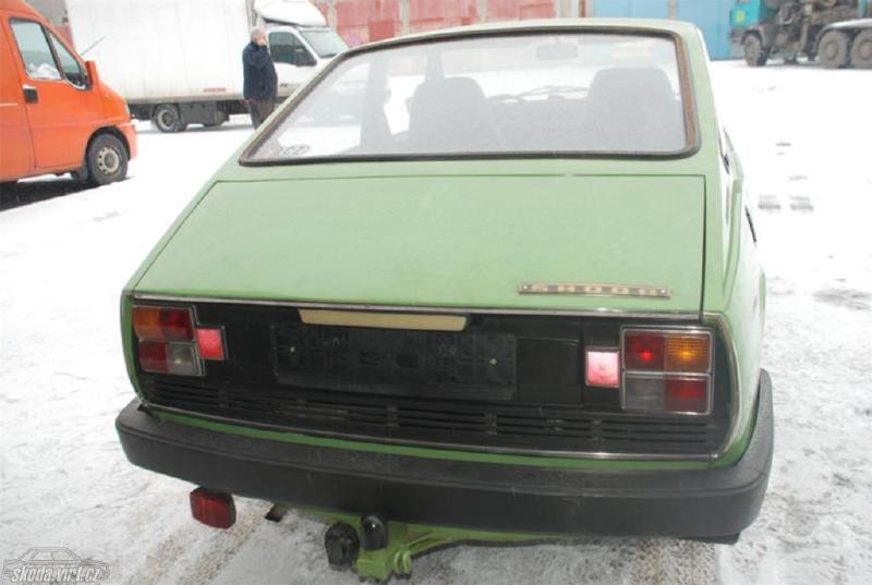

Ty zadní lampy jsou super 8)
Re: Flamova Rapiduška - Škoda 136 RLS
Mě se taky líběj zadní lampy z užovky víc. Mnohem. Ale je to fakt vkus. ;)
To fakt takhle běžně nebylo? Mně to příde docela normální :lol:

Za mě také palec nahoru. Tyto lampy se mi ještě líbí, to co bylo pak už mě nenadchne asi ani za 100 let. Toť můj vkus.

Laďuša píše:To fakt takhle běžně nebylo? Mně to příde docela normální :lol:

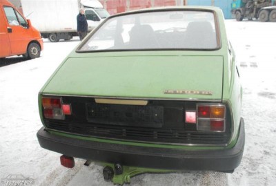

S dvojdverovou karosériou to skutočne bežné nebolo. Boli len tri alebo štyri prototypy, ktoré sa líšili zadnými svetlami. Jeden mal zadné svetlá zo stovky, to bolo asi najhnusnejšie, ďalší mal zadné svetlá z Tatry 613 chromky a tie ďalšie dva mali vzadu žehličky.
