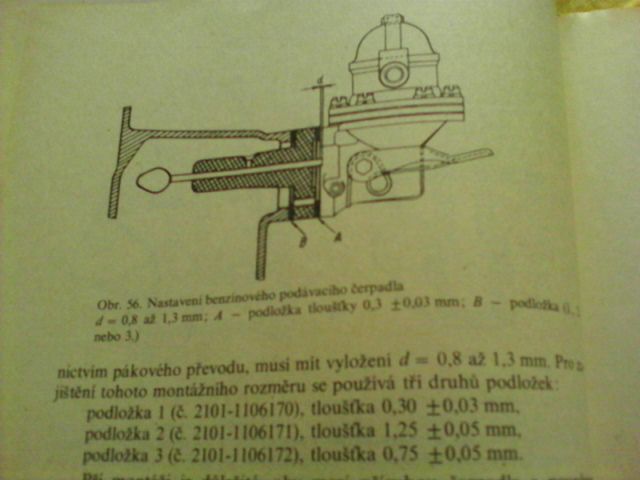

Je to v Tůmovi. 0,8 až 1,3 mm. Pokud je to tedy myšleno jako na obrázku, tj. až za všeni podložkami a těsněními.
Údržba a opravy automobilů Lada a Niva<br />strana 84
strana 84
Dalibor

Hlavně nezapomenout při měření na polohu vačky co pohání tyčinku - ta vzdálenost je při zasunuté tyčce - nutno pootočit motorem.
