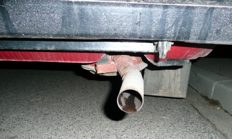

DVK tak to máme asi každý úplně jiný výfuk. :D Kupoval jsem originál v Autoladě na Koněvově a teď jsem se na něj byl podívat. Koncovka je vyhnutá dolu. Nikdy ani tu původní jsem neměl uhnutou na stranu. Pasuje přesně do vybrání v karoserii.
Můžeš se podívat tady na autentické fotky: http://forum.ladaklub.com/viewtopic.php ... 8&start=30 Ještě ho mám schovaný. Jak se oteplí, tak ho tam namontuju.

Sedět bude, už jsem tam jeden takový vlastnoručně dával. A jak jsem psal i ty původní byly vyhnuté dolu, ale jinak rovné. Že by byly 2 odlišný krycí plechy na zadním čele a ve výrobě to nějak pomíchali ?
http://www.obrazky.cz/?q=lada%202104#ut ... tent=lista Je tam několik fotek 2104 a všechny mají rovný výfuk (jako na mé fotce).

Já mám výfuk furt ve stejné poloze bez ohledu na zatížení auta. Jediný pohyb je při přejezdu nerovnosti, kdy výfuk propruží asi tak jako když se za něj zatahá nahoru a dolu co gumy dovolí.
Když nezapomenu, blejsknu detalily toho současného přímo na autě.

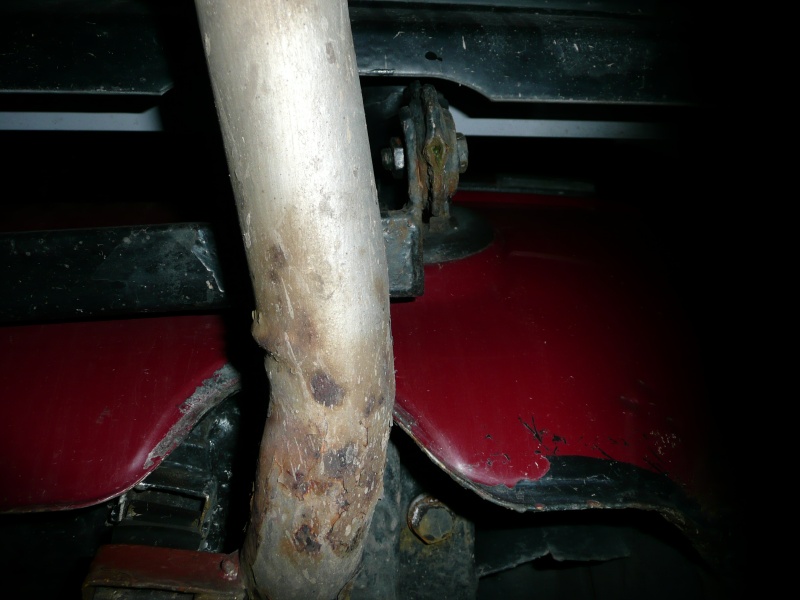

Skutečně tam mám teď trochu zahnutý výfuk, ale ne tak moc jako v tom odkazu na katalog o několik příspěvků výše. Ani jsem si to neuvědomil (kupovaný před 6,5 lety také na Koněvce). Zahnutí je za hranou karoserie směrem ven, takže je tam vlastně naprosto k ničemu. :mrgreen:
Rovný mi tam tedy půjde namontovat. Šroubek M4x něco doporučuju v nerezu. Jde povolit i po tak dlouhé době. Původní pozinkovaný jsem předtím likvidoval sikovkama po mnohem kratší době (necelé 2 roky životnosti 3. dílu neoriginálu).
