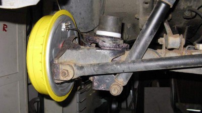

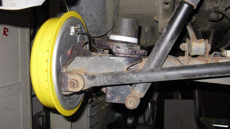

To záleží hlavně na podvozku, pokud máš originál pružiny, tak tam můžeš dát cokoliv. Pokud máš sníženo, tak zase záleží o kolik a stejně je nutný to vyzkoušet a vyřešit dorazy. Já mám kola 8" ET20 s gumama 195/45, sníženo vzadu o 30 mm a při plným propružení mi dřely gumy o plastový podběhy. Vyřešil jsem to dorazama, ale těch půl palce navíc bych tam už nedal. Pokud dodržíš skutečně ET35, tak by ti to mohlo vyjít, ale čím víc snížíš, tím míň místa tam zbyde.

S ET 35 by ti to mělo vyjít. Mě to drhlo na vnější straně o plastové podběhy, pružiny mám dělané na zakázku. Já vzadu podvozek nastavuju tak, že auto podepřu pod zadníma nosníkama, vyndám pružiny, nasadím kola a heverem zvednu zadní nápravu, dokud se to někde neopře. Tím se mi ukáže, kolik je místa mezi dorazem a spodní miskou a pak tam stačí doplnit něco na vymezení. Já k tomu používám silentblok se šroubem a když to nestačí, tak to ještě zvednu podložkou ze silonu. A ještě mám vycpaný pružiny na každé straně 3 ks gumových mezizávitových "háček". :)
