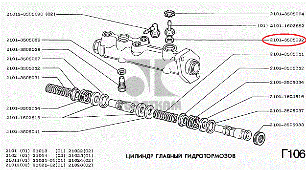

Zvyraznene tesnenie ma aky rozmer?
Alebo - da sa dostat niekde tato sada, nikde to nemaju, alebo pasuje z ineho auta?
Pod tym bazmegom mi tecie zadny okruh, podla mna to nema moc vplyv na ucinok akurat tade tecie kvapalina.
