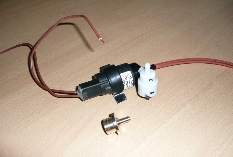

Namontoval jsem duální motorek ostřikovače verze (Octavie, Felicie). Nebral jsem ten za 170 Kč, protože je to čína. Koupil jsem za 370 Kč Litovelský. Varianta s jedním zpětným ventilkem. Za koncernový konektor chtěli raketu. Vzal jsem 2 piny fastonu a po jejich nasazení zalil tavným lepidlem.
Není to ostřikovač, ale doslova malé vodní dělo. Maximální spokojenost.
Zkušennost s montáží: Nádobka v autě má motorek zasunutý zespodu. Nový motorek mám proto napojený ke dnu nádobky přes vyrobenou redukci hadičkou dlouhou asi 15 cm. Připravil jsem si držáček vlastní výroby z nerezového zemnícího pásku a motorek umístil vodorovně (naležato). Musí být umístěný pod úrovní dna nádobky, aby se zaplavoval kapalinou, není totiž samonasávací ani na minimální rozdíl hladiny - to jsem zkoušel už doma v umyvadle. Připojím hadičky, naleju kapalinu a nadšeně stříkám dopředu, dozadu, dopředu, dozadu ....... Po zhruba 20 sekundách konec a motorek běží, ale už nenasaje. Spojovací hadička je zaplavená, je v ní několik bublin. U nádobky jsem měl otevřené víčko, tak nemohlo dojít k podtlaku. Zkouším stříkat znova, nasaje. Po 20 sekundách se totéž opakuje. Odmontovávám motorek a protože se blíží tma, tak motorek připevňuju vázacíma páskama svisle k vedlejší kabeláži do prostoru vnitřní části plastového nárazníku (jinde není na svislé umístění u Fiata místo). Motorek už funguje dokonale a k přerušení už nedošlo. Celou cestu do práce si vesele stříkám na okno.
Jestli nefunguje při montáži na bok zpětný ventilek, tříhranná osa v nasávací trubičce na bok po chvíli nepracuje, nebo se jenom vysokými otáčkami v čerpadle vytvoří podtlakem z kapaliny bublina vzduchu se moc odhadnout. Nedokážu blíž identifikovat. Motorek musí být jen ve svislé poloze, jak zamýšlel výrobce. Za těchto okolností je vhodný k úpravě kamkoliv. Propojovací hadička z PVC 6/4 v sání dlouhá okolo 15 cm, nesnižuje výstupní tlak.
