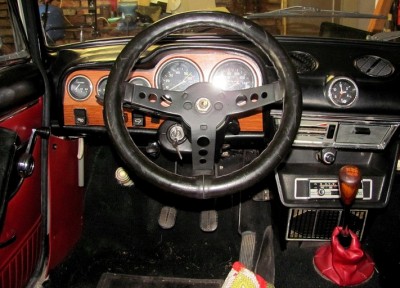

Já jsem právě sehnal volant hodně podobný Metalexu, ale je v něm 1000cihran zřejmě škodovácký takže akce vzít jakýkoliv volant co bude pasovat a vysoustružit z něj díl který příjde na onen zakoupený volant..

Je možné, aby škodovácká nába pasovala na žigulácký tisícihran tyče řízení?
Re: volant
NE.

NE jakože by to nešlo vůbec nasadit?
flamo
Příspěvky: 374
Registrován: úte dub 15, 2008 15:04
Bydliště: Žilina
Re: volant
Příspěvek od flamo »
Presne tak. Škodovka má jemnejší tisíchran ako Lada.

Je tam :+))
