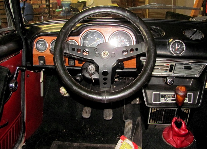

Já jsem právě sehnal volant hodně podobný Metalexu, ale je v něm 1000cihran zřejmě škodovácký takže akce vzít jakýkoliv volant co bude pasovat a vysoustružit z něj díl který příjde na onen zakoupený volant..
rallystyl2103
Příspěvky: 14
Registrován: sob kvě 17, 2014 19:09
Re: volant
Příspěvek od rallystyl2103 »
Je možné, aby škodovácká nába pasovala na žigulácký tisícihran tyče řízení?
Re: volant
NE.
rallystyl2103
Příspěvky: 14
Re: volant
NE jakože by to nešlo vůbec nasadit?
flamo
Příspěvky: 374
Registrován: úte dub 15, 2008 15:04
Bydliště: Žilina
Re: volant
Příspěvek od flamo »
Presne tak. Škodovka má jemnejší tisíchran ako Lada.
Mercedes W124 200E (1989) || Škoda Rapid 136 (1990) || Š 1203M || Mercedes W124 230TE (1990)
http://flog.pravda.sk/flamove-fotky.flog
http://flamo.rajce.idnes.cz/
rallystyl2103
Příspěvky: 14
Re: volant
Je tam :+))
