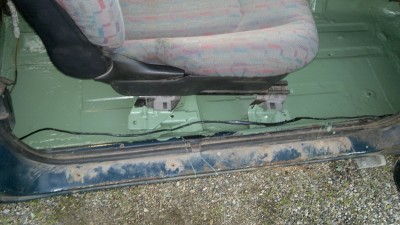

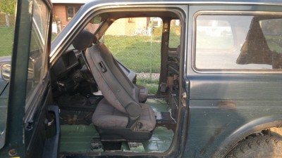

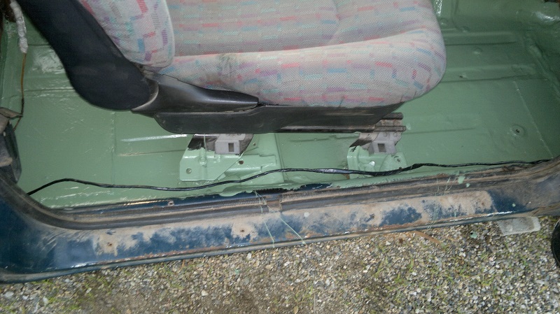

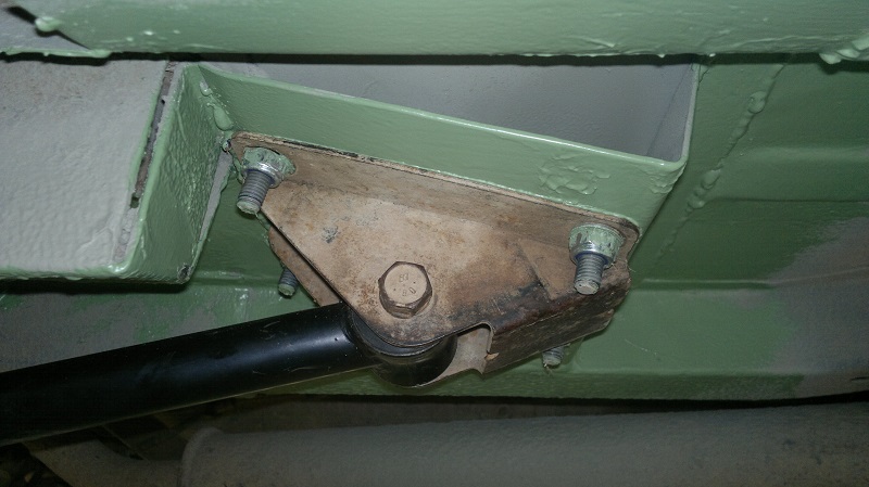

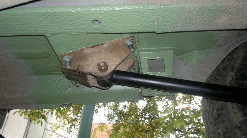

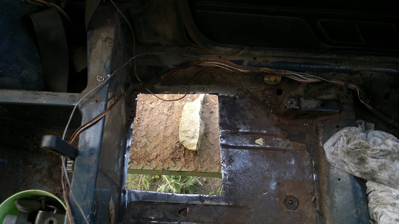

Vyvařoval jsem vše 2mm plech,rovnou jsem koupil nové kosti zadní nápravy a hodil tam sedačky z forda pickupa a jsou dokonce i sklápěcí..
ještě jedna vrstva barvy a jedem na to

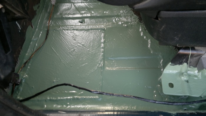

Re: tloušťka plechu na podlahy
ted vše natřu asi tlumexem,hodim tam nějaké gumy a hurá do lesa

Tlumex nabrat!Tim akorát zkazíš pěknou práci.M.S:
no jo,to už tu psalo víc lidí ale co co co tam dát??
mám tam základ co se dává na stožáry a vrchní je taky na stožáry,poměrně kvalitní synták ale pořád mám nutkání tam naplácat ještě něco... ale co???????????????
