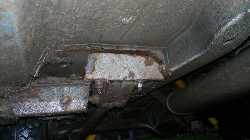

Tak takhle jsme vyvařovali...

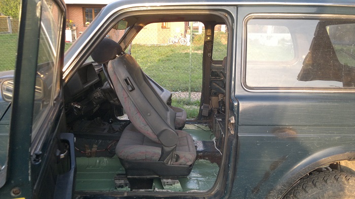

Vyvařoval jsem vše 2mm plech,rovnou jsem koupil nové kosti zadní nápravy a hodil tam sedačky z forda pickupa a jsou dokonce i sklápěcí..
ještě jedna vrstva barvy a jedem na to :-)
