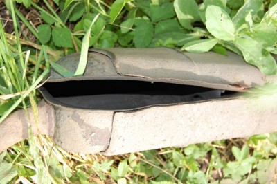

Stejně se mi choval žluťák, když odcházela cívka a takhle to dopadlo... :lol:

Hééééééééééézký!!!
