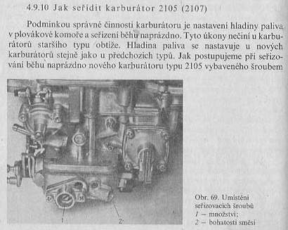

Příspěvky: 11121
Klapky se nastavují na vlasovou mezeru, nejlépe při sejmutém karbu proti světlu, pak se šroubky zajistí a už se na ně nešahá. Šroub množství je ten co je rovně od boku motoru, ten co jde šikmo do rohu kastle je bohatost. Seřízení viz. příloha.
