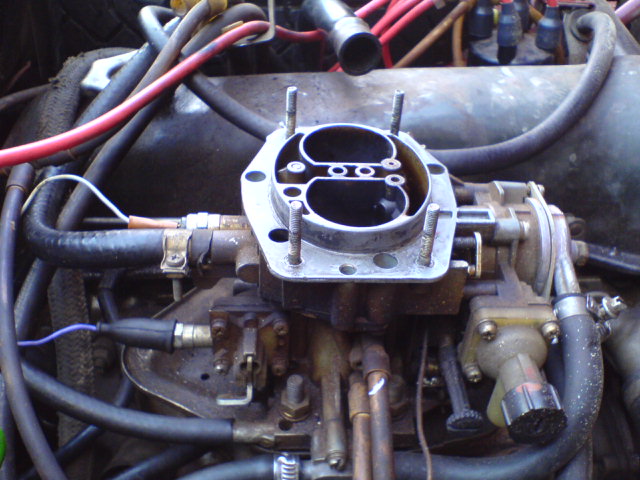

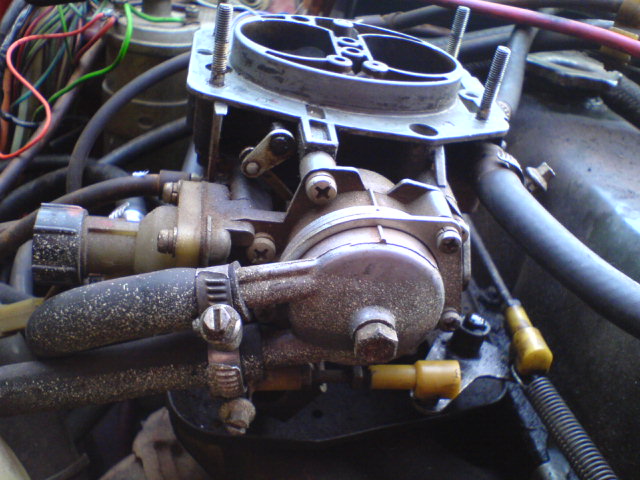

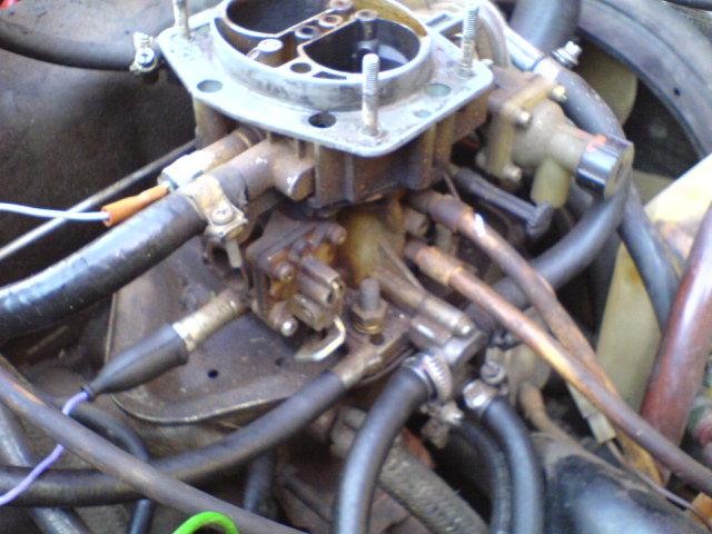

Ahoj chlapi, tak už chvíli diskutuju ve zprávách s Martasem, takže i jemu velmi děkuji za cenné rady. Nicméně bych chtěl trošku poradit s indentifikací mé palivové soustavy :mrgreen:
Myslel jsem, že je to nějaký pokročilejší typ karburátoru a z Martina vypadlo, že je to jednobod ... u jednašestky? myslel jsem, že je to až u 1,7 .... dokážete tedy specifikovat oč se jedná?

Jednobod to rozhodně není, typl bych to na Axtec.
VAZ 1117
Příspěvky: 11727
Re: Nivka z Krnova
Na Axtec sa to tiez velmi nepodoba...Aspon podla toho co som videl ja.

sakra to mám nějaký prototyp nebo co :rolleyes:

tak toto asi neni axtec, to vypada inak, a jednobod to tiez neni to vypada uplne inak :-D, toto som este nevidel

Axtec to není na 100%, ten vypadá jinak bylo by tam hafo hadiček na podtlaky a dráty, teď mám jedno auto s Axtekem na dvoře udělám foto, tohle jsem taky ještě neviděl... Kdo ví co tam kdo nabastlil
