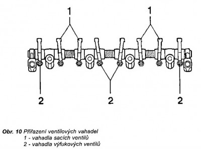

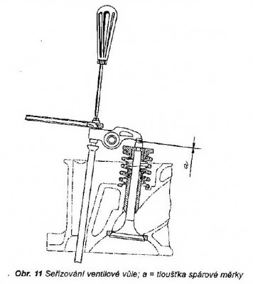

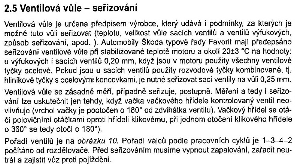

Na ventily tady mám návod z favorita, ale vono to je úplně stejný. L.
Příspěvky: 10683
Re: Malotraktor(N.D. na motor ze staré felicie)
Ventily 2:
