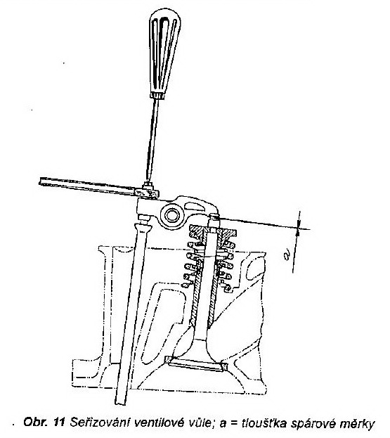

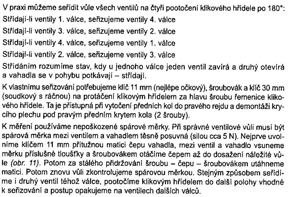

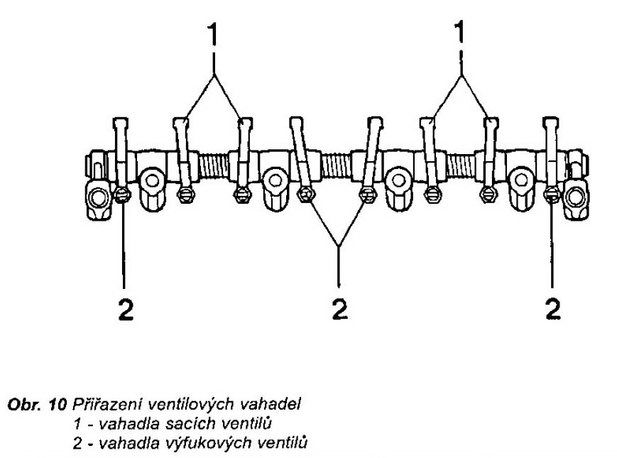

Na ventily tady mám návod z favorita, ale vono to je úplně stejný. L.

Ventily 2:
