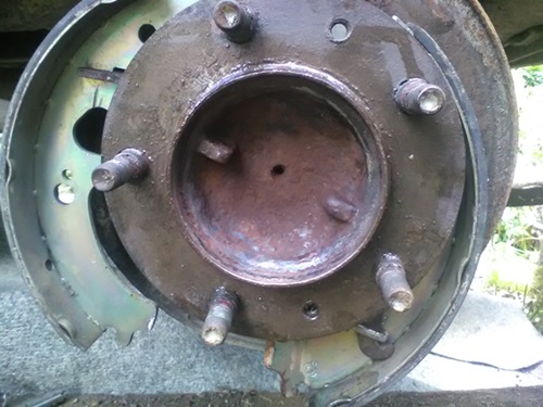

potřebuji radu ohledně moji 01čky.Když jsem ji po koupi dovezl něco jakoby od zadních brzd při jízdě s kvaltem i bezkvaltu drhlo zvuk asi T.T.T.T.T.T.T. něco jako když třeba drhne pakna v jednom místě o buben,ale rozjezdilo se to a v pohodě.Do té doby než jsem sundal buben a nasadil zpět,tak to zase dělá.Když šlápnu na brzdu nebo přitáhnu ručku zvuk se ještě zesílí.
Díval jsem se dovnitř do bubunu,na pakny a okolo,ale nenašel jsem nic co by ukazovalo,že to někde drhne.Nikde žádná drážka atp.Napadlo mě ložisko,ale to by s brzdou/ručkou nezesilovalo ten zvuk.

neskrtaji ti srouby kola o pakny? ano, prohlizel jsi to... :-)
Příspěvky: 7419
Re: zadní náprava-ZÁHADNÝ ZVUK
JmJ píše:neskrtaji ti srouby kola o pakny? ano, prohlizel jsi to... :-)
Přesně tak :wink: po jednom je vyndavej a který bude "olízaný" jej pilníkem zkrať. Každopádně už je načnutý (Přetažený) disk :(

Tááákže hotovo.Nikde už nic netuká vše je jak má být.Jak sem říkal dělalo to jen levé kolo,pravé ani trošku podíval jsem se na šrouby a dobré,na levém byly všechny 4 ohrkané.Takže jsem je trošku (2mm) zkrátil a paráda.

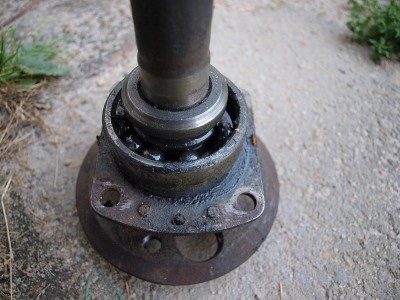

I takhle může dopadnout ložisko poloosy.....
Doufej že to budou ty šrouby jak píše Laďuša.
