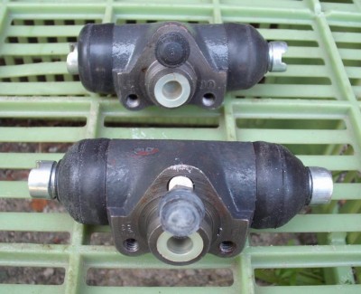

Příspěvky: 11131
Re: zadny brzdovy valec 2105
Prasátko na obrázku se mi nezdá jako nepasující. Nicméně pokud stačí pár tahů pilníkem tak bych neváhal, lepší než jezdit bez ručky (poslední spásy při selhání předního okruhu). Každopádně rada od dvk s následným odvzdušněním na trubce by též byla řešením, jen bacha na píseček :-) .

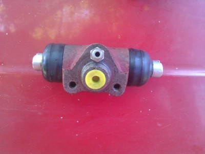

Junior_131
Příspěvky: 50
Registrován: čtv črc 11, 2013 12:06
Bydliště: Žilina
Příspěvek od Junior_131 »
nase aktualne prasa vyzera takto. odvzdusnovak je blizsie k napojeniu na brzdovu hadicu. prasa je po zalozeni celkovo inak umiestnene, do pakne zatlaca iba polovicou piestu, preto sa nam moc nechce vyrezavat vacsiu dieru. zajtra pokracujeme do najblizsieho servisu, skusime najst nahr. diely fiat, ak nie tak skusime vykuchat prasa a vymenit kruzky, ak nebude sediet tak zaslepime a v ciernej hore alebo bosne kupime nove prasa. v kempe kde parkujeme je privela piesku, radsej dojdeme do najblizsieho servisu, nech zbytocne nepokazime aj to malo funkcnych brzd :)

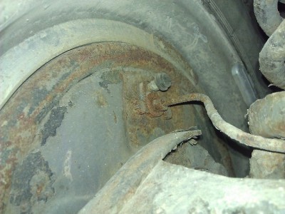

dvk
Příspěvky: 2562
Bydliště: okr. Přerov
Příspěvek od dvk »
Když koukám na tu fotku, tak bych to přehodnotil. Vůbec bych na to nešahal dokud neseženete i novou trubku. Tohle vypadá, že trubka se při snaze o povolení dost pravděpodobně ulomí ...
Příspěvky: 4381
Prasátko vypadá ze Škodovky (1000MB - 130L) :!: :!: :!:
Hlavní problém je, že se připojuje na hadici s očkem, přes holendr a dva měděné kroužky. Jestli je na dně závrtu konické osazení netuším, to se pořádně podívejte.
A mám pocit (odhaduji, vedle sebe jsem je neměl), že závit na tomhle prasátku je větší, než na Žiguláckém.
Kuk na drát: http://lada1600.rajce.idnes.cz/Skoda_11 ... 165246.jpg
A pak tady: http://aukro.cz/skoda-1000mb-100-110-12 ... 33962.html
Na obrázku jsou černá, ale doma je mám taky červená, to určo nehraje roli!
