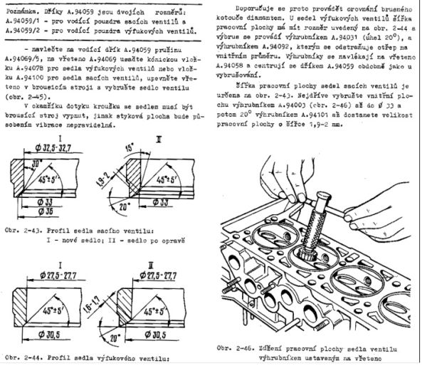

V manualoch sa o frezovani sediel tiez hovori... Frezovanie frezkami s uhlami 90°, potom 120°a nakoniec 60° tak, aby stycna plocha s ventilom bola u vyfukoveho ventilu cca 1,8-1,9mm a u sacieho 2-2,1mm alebo tak nejak. Takto som to robil susedovi, lebo sedla mal z nejakej priciny doskrabane. Aj ked na viacerych hlavach, ktore nikdy neboli dole, boli dosadacie plochy rozne, niekde snad aj 3mm.

Takisto to moze byt naopak - vacsia dosadacia plocha = viac prijateho tepla Skusim najst uryvok z knihy
Edit: Myslim, že to by malo stačiť:
