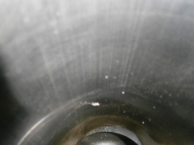

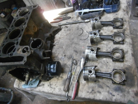

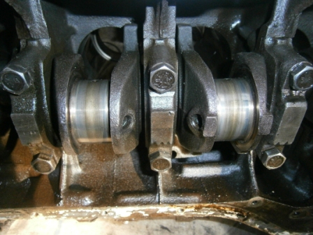

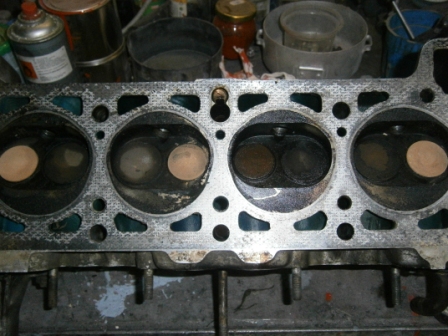

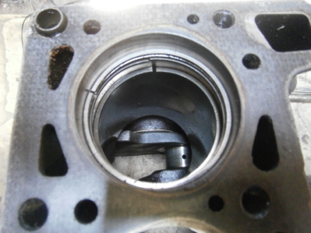

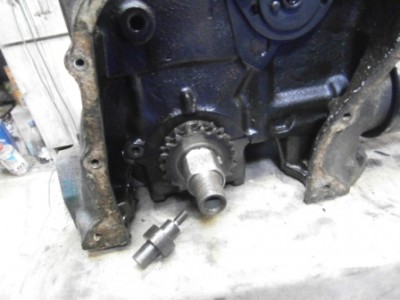

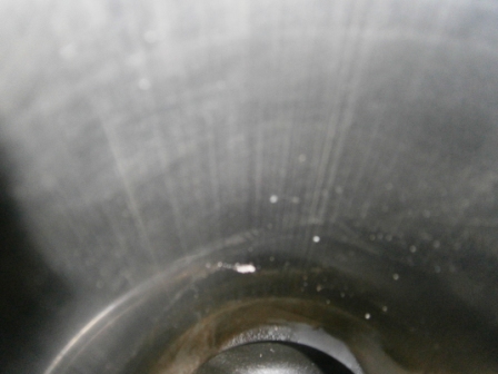

Mám NIVU s motorem 1500.Motor 1600 mám k němu.Demontoval jsem ho a přemýšlím o generálce.Je tam 2 výbrus(79.7mm), tudíž bych potřeboval 3 výbrus-80mm.Ve válcích již nejsou vidět stopy po honování,takže překroužkování nemá význam. Kde kupujete písty?Zatím jsem je nikde nesehnal. Na klice jsou lágry +0.50, takže taky žádná hitparáda. Na třetím válci byl prasklý první kroužek,proto jeden černý ventil-viz.foto.Nebo to neřešit a poohlídnout se po jiném - minimálně polomotoru,třeba i 1700. Ale svrbí mě ruce,rád bych tu 1600ku udělal. Asi i peněženka.Jaké jsou Vaše názory a jaké jsou ceny a možnosti v okolí Brna?

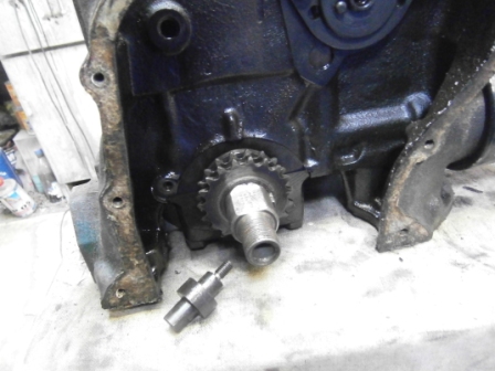

A ještě jedna otázka, na co je tam ten šroubek vedle ozubeného kola na klice?
Používej tlačítko upravit!
Re: Dělat výbrus?Váš názor
Ten srobik-valček vedla spodneho ozubeneho kola sluzi ako poistka proti preskoceniu retaze.

Ten motor jel bez oleje, případně na malý tlak, a to dlouhodoběji. Ty zapálené hnědavé stopy na klice tomu jasně nasvědčují.
Motor, který má válce již po druhém výbrusu a taktéž kliku na druhém rozměru, je motor na hození do šrotu. Má najeto strašně moc kilometrů, dovoluji si odhadnout kolem půl milionu. Dělat takový motor je nesmysl. Jsou tu velmi značná rizika spojená s únavou materiálu - praskne klika, podélně praskne stěna válce, atd atd.
Zahodit, nic jiného nemůžu doporučit.
Děkuji Všem za rady a názory. Mám stejné obavy jako kolega. Potřetí broušená klika praská.Třetího výbrusu válců bych se tak nebál,problém bude asi se sadou na výbrus.S mazáním asi problém trochu byl,protože jak podotkl kolega,většinou bývá klika čistější.Ložiska ale rozmázlá nejsou a mazalo prý to dostatečně.Kdo ví, co se tam dávalo za olej,když už s tím nikdo nepočítal.Zkusím sehnat jiný základ.Nejlépe v originále.Nebo celý funkční motor.
