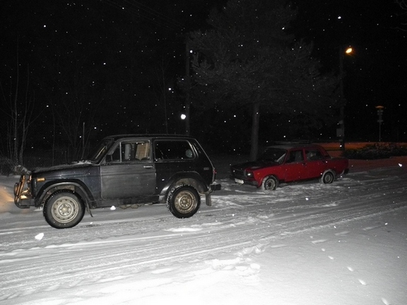

přikládam fotku z pátečního převzetí. další az to sleze.

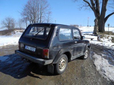

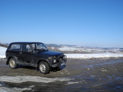

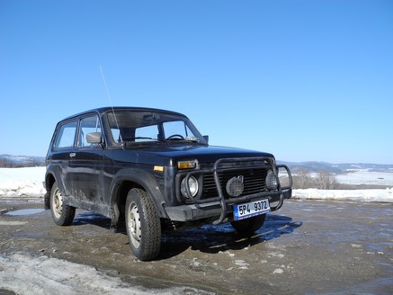

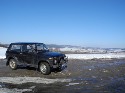

a pár slíbených fotek
