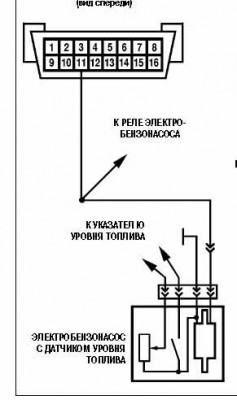

Ještě jsem našel jedno zapojení, potvrzující nesmyslnost toho schematu,co jsi uváděl (příloha).

Petre, to tve schema myslim to me schema nerozporuje. Jen je na nem namalovana diagnosticka zasuvka jineho tvaru, nez na mem schematu. Zbytek sedi. Na mem schematu neni nakreslena cast od plovaku, protoze to schema tuto cast elektriky neresi.

Tam mě spletlo to, že na pos.1 chybí spoj od svorky C na minus motoru čerpadla. Ten minus musí být společný pro motor i pro čidlo.JmJ píše:...Na mem schematu neni nakreslena cast od plovaku, protoze to schema tuto cast elektriky neresi.
