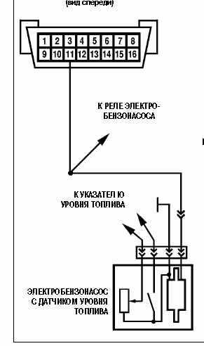

To schema zahoď . Podle něho to nemůže fungovat (není to první případ zmatečných ruských schemat)
Podle Tvého popisu je asi zkrat v čerpadle. Odpoj konektor čerpadla, připoj + 12 V tam, kde byl původně a PŘES ŽÁROVKU alespoň 50 W připoj minus na původní minus čerpadla. Pokud bude zárovka svítit naplno, je zkrat uvnitř čerpadla. Jinak je zkrat na vodičích nebo v konektorech.
Pokusím se později najít jiné schema.
Pokus se využít zapojení čerpadla na http://forum.ladaklub.com/viewtopic.php ... lo#p373218
Zkusil bych ho externí baterií.
Ještě jsem našel jedno zapojení, potvrzující nesmyslnost toho schematu,co jsi uváděl (příloha).

Ja nechci nejak odporovat rade starsich, ale to me schema sedi s tim co jsem v aute nasel. Barevne i mechanicky. Alespon ta cast kolem cerpadla.
Chybu jsem nasel. Nejedna se zrejme o zavadu VAZu samotneho, ale o automobil napadeny plynarem. Odpojil jsem jednodratovy konektor o kterem se zminoval koko, odpojil jsem vstrik a cerpadlo a zjistil jsem, ze kabel vedouci k cerpadlu ma spojeni s kostrou, kabel vedouci k rele je ok. Tak jsem sel po kabelu k cerpadlu a nasel jsem, ze plynova trubka z leveho podbehu vede nekam k nadrzi bezninovw a pak k plynove. A mila trubka vede tesne kolem kabelu k cerpadlu, ne-li primo s nimi jednim pruchodem. Potahal jsem za draty tak, aby se do pripadneho problemoveho mista dostala jina cast kabelu a spojeni s kostrou se ztratilo. Cerpadlo vrci, auto startuje, dokonce i ujelo 200 metru :-). Musim se na to mrknout na rampe, kudma to tam vede a nejak to osetrit silnejsi izolaci.
Petre, to tve schema myslim to me schema nerozporuje. Jen je na nem namalovana diagnosticka zasuvka jineho tvaru, nez na mem schematu. Zbytek sedi. Na mem schematu neni nakreslena cast od plovaku, protoze to schema tuto cast elektriky neresi.

JmJ píše:...Na mem schematu neni nakreslena cast od plovaku, protoze to schema tuto cast elektriky neresi.
Tam mě spletlo to, že na pos.1 chybí spoj od svorky C na minus motoru čerpadla. Ten minus musí být společný pro motor i pro čidlo.
