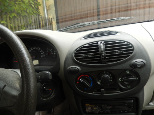

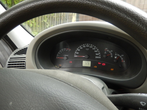

Děkuji za odpověď, klíč jsem sehnal. Mám však problém, že mám jinou palubovku než je na videu a klíč mě pípá 4x. podle tohoto návodu to nejde. mám typ:
LADA 1117 varianta 40 verze U kategorie vozidla M1 typ 11194
Tak nevím.

To video, ktoré som hore priložil je natočené v Grante, nie Kaline, preto iná palubovka... Postup by však mal byť rovnaký, aspoň u mňa fungoval.
Párovanie kľúča som robil na Kaline 1118 s motorom 1.6 8V, takže praktickú skúsenosť ako to funguje na aute s motorom 1.4 16V nemám.
Pípa 4x kedy? Keď po červenou kľúči vložíš ten nový a otočíš ním? Ono aj na videu je to také, že krátke píp, dlhé píp (alebo dvojité?) a krátke píp, takže ťažko povedať, či to boli 3 či 4 pípnutia...
V každom prípade skús to ešte párkrát, aj mne sa to podarilo asi až na tretí pokus. A medzi každým pokusom sprav pauzu a pred začatím otvor a zavri šoférové dvere. A sekvencia vypnutie zapaľovania, výmena kľúču a zapnutie zapaľovania musí byť pomerne rýchla, je na to len pár sekúnd, inak sa proces preruší...
