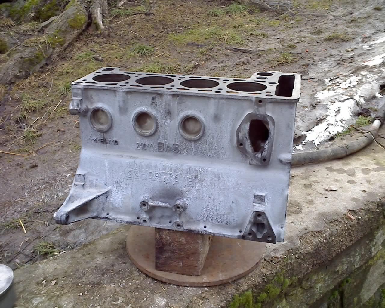

konkrétně pod prostřední mrazovou zátkouLaďuša píše:... číslo odlitý z druhý strany někde u startéru ...
Pozn.: obrázek pouze ilustrační - toto je blok 21011

Tady je typ motoru a datum odlití bloku vidět taky, je to fotka z Majovo stránek: http://ladaclub.szm.com/lady/

Re: Rozdíl mezi 1500 a 1600 ccm
Krásné, srdíčko plesá
Pískovačka umí divy, to je jednou jasný.

Ono když to vezmu kolem a kolem, tak pokud budou vedle sebe stát stejně nastrojené a nabarvené motory 2101 - 1,2; 21011 -1,3; 2103 - 1,5; 2106 - 1,6 (a když bych trochu nakamufloval 21073 - 1,7) - tak je taky na první pohled nerozeznáš. Teprve další pohled na vyražený typ (nad olejovým filtrem) nebo nálitek pod mrazovou zátkou prozradí identitu motoru. L.Marek píše:Jinak abych odpověděl na základní otázku - na první pohled rozdíl mezi těmito motory nepoznáš.
Mimochodem, když se tak dívám na Luďkovou fotku a Petrovou fotku, tak ještě vidím jakési zesílení z boku bloku 2106, které blok 21011 nemá.
