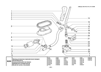

Že řazení není přesný, to mě nepřekvapuje, ale co se mi nezdá, je že řadička jde při jakýmkoliv kvaltu přitáhnout vzhůru. Má prostě vůli nahoru, dolu. Když kouknu pod tu koženku, tak celý to uložení kejklá nahoru dolu. Když jedu a přidám či uberu, tak páka zakvíká. Když ji malinko nadzvednu, tak nekvíká. Co to je??

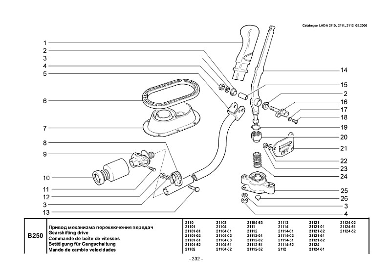

Radička:

mirozv: dík za obrázek, už je mi to jasnější, jenže mě to kejklá včetně dílu 25. A tak zase nevím kde je chyba. Myslel jsem, že je unavená nějaká pružina, jenže ta je mezi pákou a tím zmiňovaným dílem 25. Ale proč to kejklá celý nechápu. Když přidám nebo uberu plyn tak to zakvíká, jako by spodek ředícího táhla o něco škrtal. Když povytáhnu řadičku, tak to nekvíká.

To, že sa radiaca páka kýva pri pridaní plynu alebo pri brzdení ja jednoducho vlastnosť Lady. :D Tuto s tym niečo robili:

Vůli nahoru by páka mít neměla, dolu jo, poněvadž zatlačením se řadí zpátečka a tak zatlačit jde asi kdykoliv. Možná jestli není problém v pružině pozice 24 na obrázku mirazv. Jistá nemalá vůle je vlastností tý konstrukce, jestli už je to moc to by jsi musel porovnat s jiným autem.

Tak jsem to rozmontoval a je to rozbitý. Přetrhnul se silentblok součástka 25. Jediný co jsem s tím mohl dělat, silentbloku nemaje, tak jsem pod něj dal pět milimetrů tlustý železo, takže páka je zase nahoře, kde má bejt a už to nekvíká. A řazení je přesnější, tak o 15 procent..možná. Pořád je loterie, jestli se rozjedu dopředu, nebo dozadu.
