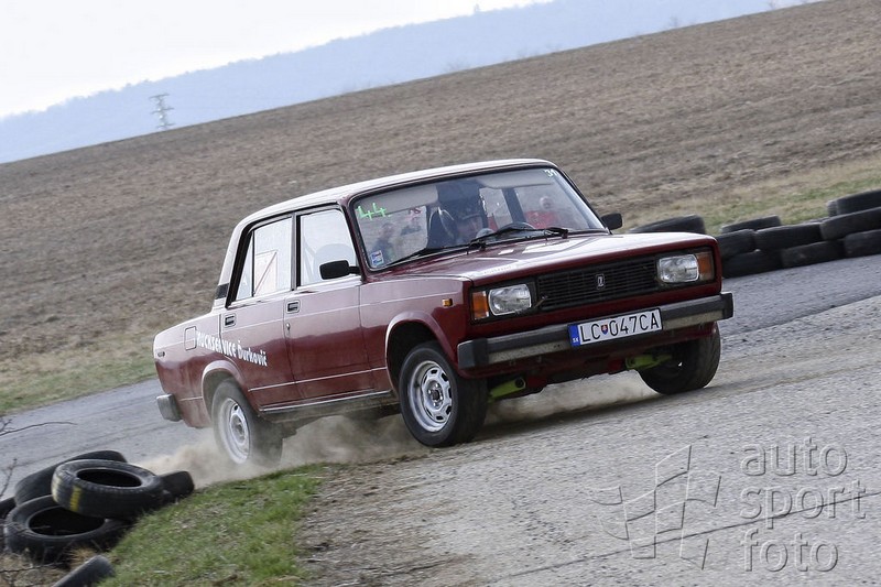

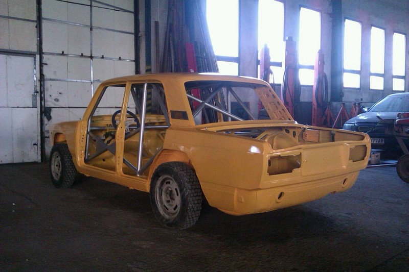

Zdravím vás páni nebol som tu na fóre poriadne dlho a za ten čas sa toho u nás v garáži veľa zmenilo :) Stále inak jazdím Minirally alebo iné amatérske preteky tu na Slovensku na 2105-ke a keďže v nej nemám ochranný rám staviam si pomaly také "malé" VFTS :) Dám sem nejaké fotky oboch áut ak sa mi to podarí.
VFTS..v pc mám len túto fotku, neskôr sem dám aj ďalšie.

2105
2105

Prepáčte mi, vôbec nebolo času sa sem dostať takže sem hodím nejaký "update" :) to VFTS je robené z 2107 s ktorou som začínal jazdiť nejaké tie preteky...prestavba trvala asi 2 roky podľa toho ako boli peniaze na veci...začalo to pravdaže vyváraním a odstraňovaním hrdze, menili sa komplet celé predné nosníky, potom sa zosilnila celá kasňa, vovaril sa ochranný rám podľa prílohy J. Motor je zatial 1500vka z upravenou hlavou (leštené kanály), je tam 316-stupňová ostrá vačka z maďarska, dva karburátory weber 40, odľahčený zotrvák aj remenice, výfukové zvody vfts a ešte nejaké maličkosti....ďalej podvozok je ešte nedoriešený, v predu sú predĺžené ramená o 30mm + 3 cm podložky na štiftoch a vzadu len podložky 5 cm....pružiny sú zatiaľ origo skrátené, vpredu tlmiče z Nivy (zn. Gabriel) a vzadu z mitsubishi pajero + tvrdé silentbloky...časom chcem dať do predu pružiny z nivy a tlmiče Bilstein :) inak zadná náprava je z kotúčmi (asi fiat 125) a je tam samosvorný diferencál Torsen. Mám stým už odjazdené pár minirally tu u nás a je to paráda dá sa stým dobre zajazdiť a stále je to konkurencie schopné auto :) ...pridám aj nejaký album z viacerými fotkami hneď ako sa mi to podarí hodiť na web. P.S. tu je pár fotiek čo mám v pc, neskôr to ešte podrobnejšie pofotím :)

Tak to je nádhera, klobouk dole ! Nádherná práce a taky nádherné fotky.

Paráda :hello1:
Jestli plánuješ i něco se zadní nápravou, tak na jednom drag caru použili zadní nápravu z Toyoty Hiace 4x4, má v sérii LSD a převod 4,55. A samozřejmě je širší než žigulácká.

Paráda, fakt se mi to líbí. Jseš jeden z mála, co tu slíbil něco předělat a nadupat a dodržel to. Většina lidí s takovými plány se po čase ztratí a rozplyne jak pára nad hrncem. Super!

Ty exterierove fotky jsou pekne :-). A co se auta tyce, tak takhle si ja vzhledove predstavuju zavodni hranatou Ladu :-)
