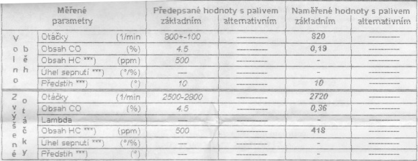

Ovšem má to celé ještě pokračování. Dnes jsem emise úspěšně absolvoval na jiném pracovišti, a jak se ukázalo po porovnání protokolů, někde si předepsané hodnoty vyloženě cucají z prstu.

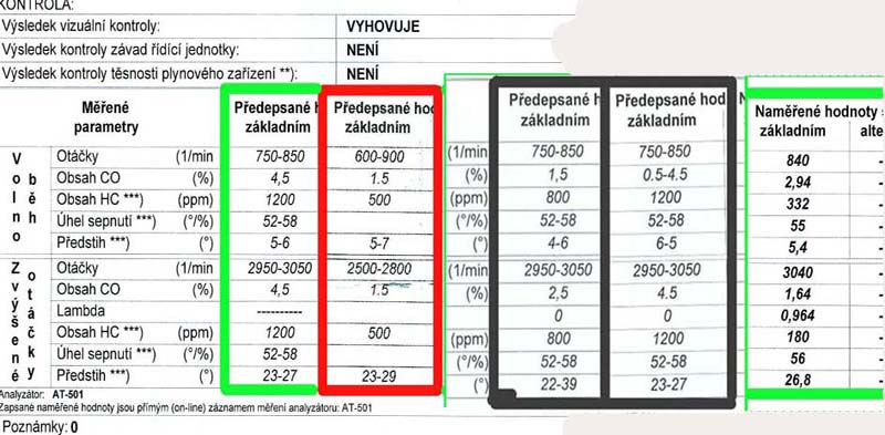

V zeleném orámování je protokol z dnešního úspěšného měření, v červeném z minulé soboty, kdy jsem neprošel.
Porovnejte limitní hodnoty!!! A další dva protokoly z historie, zarámované limitní hodnoty černě.

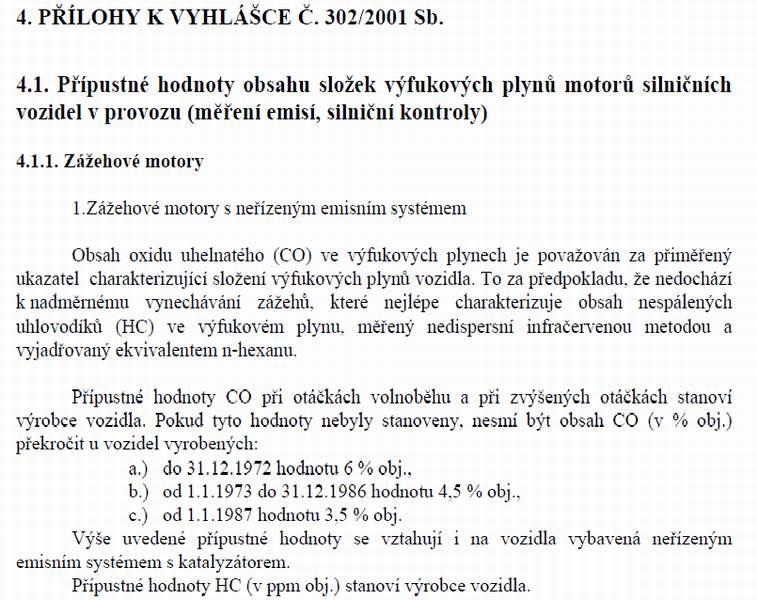

Jestli někdo tyhle protokoly archivujete, zajímalo by mě jaké limitní hodnoty se v nich vyskytují.

Čtením, pokud tedy umíš číst, rozeznávat písmenka a číslice ... .Teepee píše:A to se na protokolu pozná jak?Koko Loko píše:Jen žádnou paniku, tam kam jezdím já se měří zásadně podle hodnot weberu. Hodnoty naštěstí mívám ozonové.
Edit: Nemo, ty hodnoty podle kterých tě měřili prvně jsou správné pro motor s Ozonem, což je mám pocit tvůj případ, Solex tam nemáš, že? To by ty hodnoty byly ještě ostřejší
Protokolů mám relativně dost, ale na každém je to vždy poněkud jinak, ale výsledek kontroly je vždy O.K.
Solex CO do 1%, HC do 400
Ozon CO do 1,5%, HC do 600
Weber CO do 3,5% HC do 1200
Hodnoty mnou psané jsou pro volnoběh, ve zvýšených je už chaos totální, někde je ani neměří.

Noo, jak jsi toto zpochybnil, rychle jsem se doučil a hned mi to, o pár řádků níže, poskytlo požadované vysvětlení.Koko Loko píše:Čtením, pokud tedy umíš číst, rozeznávat písmenka a číslice ... .
Protože mi bylo divné, že se v protokolu vyskytuje jen kód motoru, požadované hodnoty a rok výroby vozidla. Nic jako: Systém přípravy směsi Weber (Ozon, Solex)
Pokud máš možnost, tak to zpracuj do nějakého přehledu, nebo jestli už takový někde existuje, pak dej na něj odkaz.

Nic se zpracovávat nebude, vycházím z hodnot růžových kartiček a protokolů od emisí co jsem viděl k různým Ladám a kde jsem znal osazení karburátoru, někdo ty kartičky asi podle něčeho předepsal, ne? Takže někdo asi věděl a neřídil se jen typem motoru. Bohužel původní kartičky od sedmy a solexového kombíka již nemám, ale hodnoty zhruba odpovídaly mnou psaným. Jak jsem vypozoroval tak každá SME má k měření smradlavců (karburátorových bezkatců) svůj vlastní přístup. Pokud by jsi chtěl vědět přesně, můžeš vstoupit do vyjednávání s technikem, ale já se držím zásady, že na STK a SME se drží huba, zejména v případě když okolnosti hrají v můj prospěch
. Hodnoty CO se dají u hranatců vyčíst z návodů k provozu a údržbě. V knihovně byl návod ke kombálu kde se mám pocit udávaly i hodnoty Solexové třináctky, mám pocit, že byl dokonce od Nema.
Re: Tajemná závada motoru 2105 (slohovka)
Já zas hledal trošku v zákonech, našel jsem jen to, že: "Přípustné hodnoty oxidu uhelnatého (CO) stanoví výrobce vozidla.
pokud tyto hodnoty nebyly stanoveny, nesmí obsah CO překročit u vozidel registrovaných nebo poprvé uvedených do provozu
a) do 31.12. 1986 hodnotu 4,5%
b) od 1.1. 1987 hodnotu 3,5% obj.
Výše uvedené hodnoty se vztahují i na neřízené systémy s katalyzátorem.
Přípustné hodnoty HC stanoví výrobce vozidla."
Toť vše.
p.s. Ano mám tam Ozona.
Toť vše.

Ano, a pro auta ještě starší je tam psáno 6% nebo snad dokonce 8%. Jinak hodnotu 1,5% pro CO u Ozonů zmiňuje jak návod k zneužití vozidla tak i Tůma, takže hodnoty výrobcem stanoveny byly.

Copak předepsané hodnoty, ale jsou stanice kde si patrně cucají z prstu i naměřené hodnoty
Jde o 2101 z roku 1972, tedy s Weberem

Tyhle výsledky jsou opravdu silně výživné, vždyť tam nechali skoro celou tabulku prázdnou.Michal Pokorný píše:Copak předepsané hodnoty, ale jsou stanice kde si patrně cucají z prstu i naměřené hodnoty![]()
