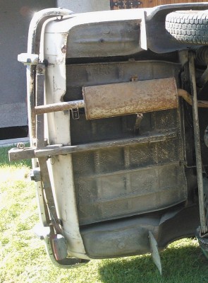

Mohu pouze pomoci fotografií toho svého:
Příspěvky: 7415
Re: Sháním: Návod na montáž TZ
Já to mám obdobné, jen z trubek, zabíhá to menší vzdálenost pod kufr - ukončeno silným plechem ve tvaru podobném trojůhelníku - ten šrouby skrz podlahu kufru. - Jak psáno výše, uchytit na nárazník, díry následně provrtat.
