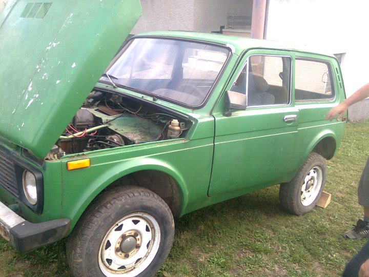

Všechny Vás zdravím, o víkendu sem si konečně koupil mou vysněnou nivu mám ji pouze do lesa na dřevo bez tp za 4tis. Bylbych moc rád kdyby někdo ochotný mě sem tam poradil s nějakou opravou.
Re: Můj nový mazel LADA NIVA
A první a asi nejhorší problém mám s brzdama i po výměně nového brzdového válce a kontroly všech prasátek a trubek se mě nedaří sprovoznit brzdy. Stále je v trubkách slabý tlak a co mě dělá největší starost vůbec nejde našlapat pedál do tvrda je neustále měký. Kdyby mě někdo poradil na co se mám zaměřit bylbych moc rád.
