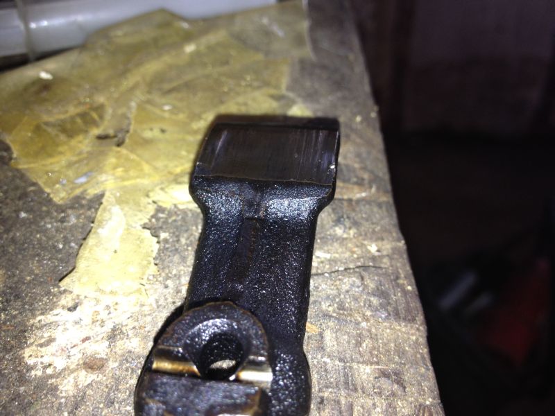

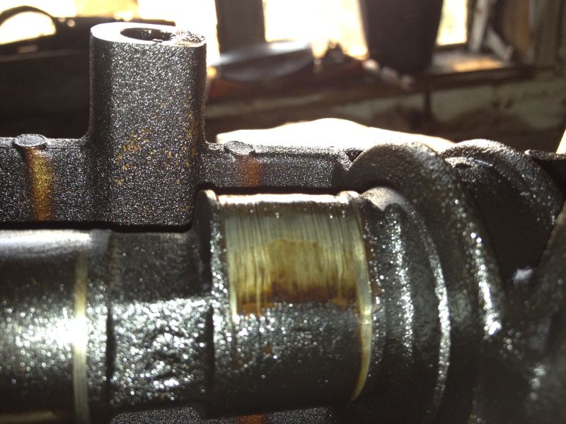

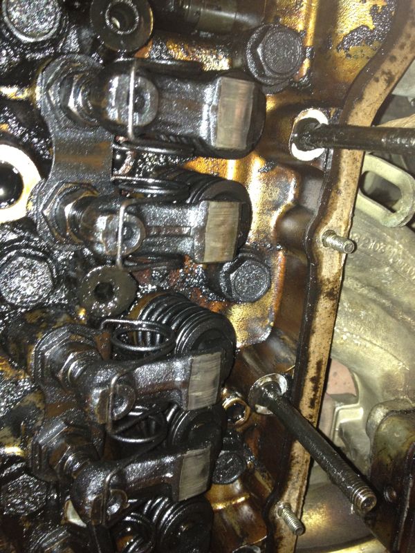

Za účelem povolení stavítka,které za boha nešlo povolit normálně jsem dneska shodil vačkovku a to,co jsem tam objevil mi trošku vyrazilo dech...Otázka zní,jak to může vypadat dole?podobně?Jak se vůbec tohle může stát?Auto má odhadem tak 180k km.Na volnoběh to dává jeden bar,na lehce zvýšené to okamžitě leze hore ke čtyřem...
Když jsem o výkendu zkoušel poprvé nastavit vůle,tak mě zarazilo,že byly od 0,6 do 1mm,no dneska jsem objevil důvod:
bez komentáře....
bez komentáře....
"Ostrá tunning vačka"
Hlava a zničená vahadla

Pane jo. Tohle je síla. Ty styčné plochy vypadají tak, jakoby na ně snad ani nešel olej. Nebo hodně málo oleje. Případně za tím mohl být dost nekvalitní olej, nebo nějaká dřívější výměna rozvodů s použitím totálních šmejdů.
Myslím si, že i přes takové poškození vršku, může být spodek v docela slušném stavu. Záleží na tom, kde je (byůa) chyba, atp.

Ničeho bych se nebál. Dej tam jinou vačku i s vahadlama a jezdi dál. Kdysi jsem to tak taky měl. Slyšel jsem, že byla nějaká nekvalitní série a takhle to odcházelo.

Moc to riešite..ako povedal Ivo - nahodiť druhu vačku s vahadlami a ide sa dalej. Keby bol spodok KO, tak by to asi netlacilo 4 bary. Ja by som zhodil rozvody a pretocil motor starterom, či tlačí olej až po vrch.

Všechno důležité už zaznělo, jen dodám, že s takovou vačkou jsem najezdil se Sierrou asi 15 000km a pak jsem auto celé vyhodil. Jak vypadala vahadla nevím, ale vůle ventilů se na tom štelovat daly. Sice je cement pryč, ale to nic neznamená. Na expedici nahoď lepší díly, zjisti průchodnost kanálu a skutečný tlak oleje, chvíli pojezdi a uvidíš.
