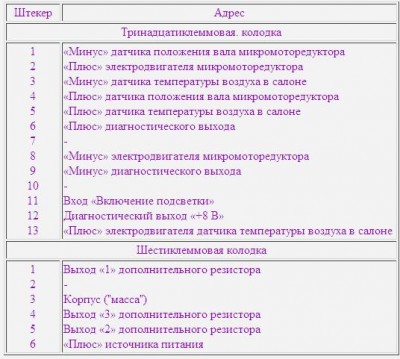

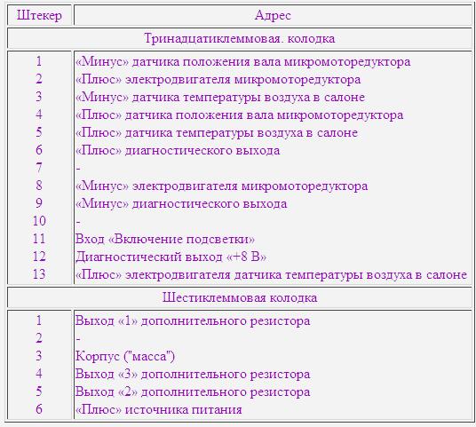

Poradí mi někdo? 110-přestalo topit topení,ventilátor jede jen na nejvyšší otáčky,přestal fungovat cigarzapalovač.Díky Mirex Ostrava

Mirex, Keď točíš regulátorom teploty, hýbe sa klapka? (počuť vrčať servo?) Čidlo vnútornej teploty je v poriadku? Tá vec pri stropnom osvetlení. Poistka na zapaľovač je OK? Niekedy robí zle aj opotrebovaný potenciometer polohy klapky na serve.
