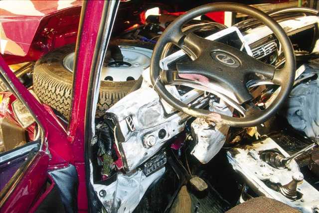

crash test lada niva
Příspěvek od nuladvojka »

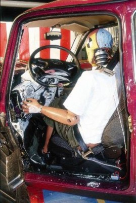

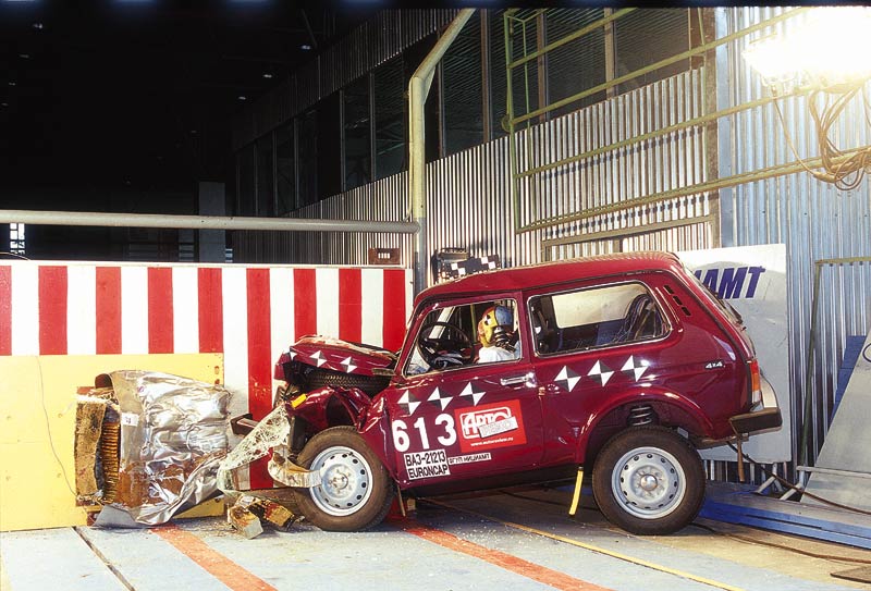

zdravím,nevím jestli to už tady na foru bylo,ale já jsem to ještě neviděl,tak přispěju.

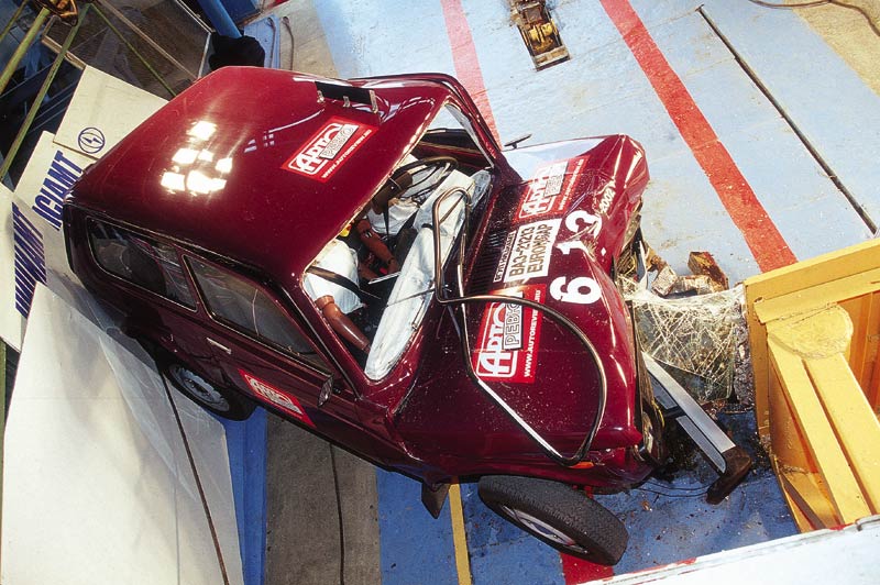

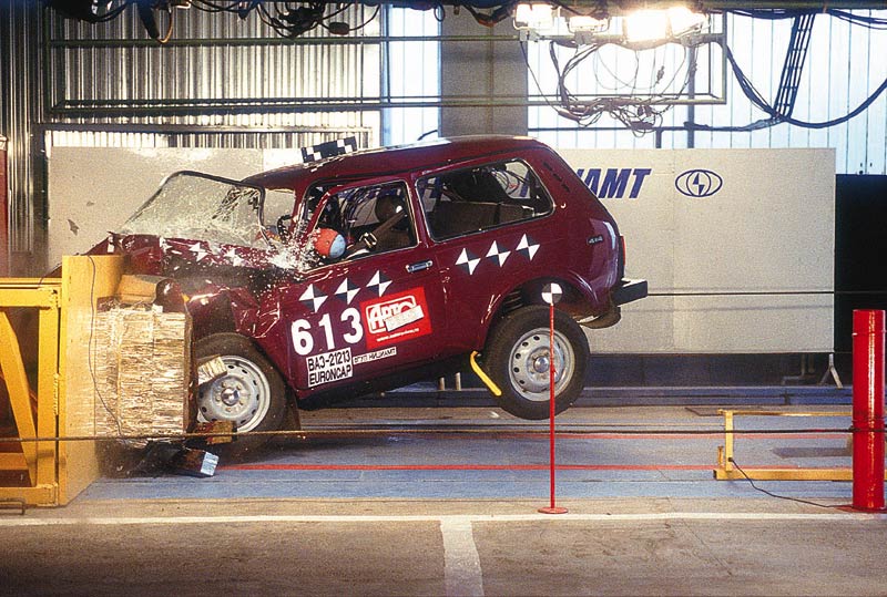

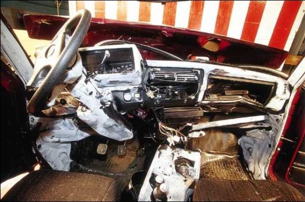

...a další foto

To jsem nevěděl, že Niva prošla EURONCAP. Výsledek 0 hvězdiček: naprosto zdrcující katastrofa. Řidič nemá nejmenší naději na přežití při nárazu do pevné překážky při rychlosti 60km/h.

Súhlas s Corym, tá rezerva je tam z pohľadu bezpečnosti dosť oničom. Na jednej fotke vidieť ako sa neporušené rezervné kolo posunulo palubovky a stlpik riadenia smerom na vodiča.

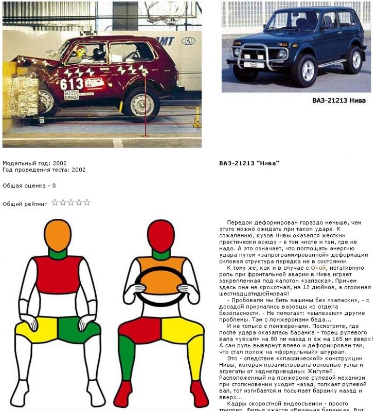

...a ještě jedna

Já si přečetl i text vedle fotek. Právě umístění reservy tam probírali. Výsledek je ten, že ta reserva nejenže nepomáhá, ba právě naopak. Zkusili test i bez reservy, to věak vyšly najevo zase jiné nedostatky. Je to dáno konstrukcí karoserie, není tam vůbec pomýšleno na nějaký "řízený" defekt karoserie při havárii. Je to spíše dílem náhody, jak se to celé zkroutí.
