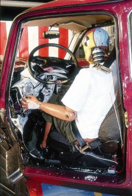

zdravím,nevím jestli to už tady na foru bylo,ale já jsem to ještě neviděl,tak přispěju.

To jsem nevěděl, že Niva prošla EURONCAP. Výsledek 0 hvězdiček: naprosto zdrcující katastrofa. Řidič nemá nejmenší naději na přežití při nárazu do pevné překážky při rychlosti 60km/h.

Bolo by zaujimave vyskusat Nivu pri testoch ako robi Fifth Gear - auto proti autu. Mozno by ta rezerva v predu daco pomohla. Ci?

Súhlas s Corym, tá rezerva je tam z pohľadu bezpečnosti dosť oničom. Na jednej fotke vidieť ako sa neporušené rezervné kolo posunulo palubovky a stlpik riadenia smerom na vodiča.

Já si přečetl i text vedle fotek. Právě umístění reservy tam probírali. Výsledek je ten, že ta reserva nejenže nepomáhá, ba právě naopak. Zkusili test i bez reservy, to věak vyšly najevo zase jiné nedostatky. Je to dáno konstrukcí karoserie, není tam vůbec pomýšleno na nějaký "řízený" defekt karoserie při havárii. Je to spíše dílem náhody, jak se to celé zkroutí.

No hlavně se auta konstruujou tak, aby to prošlo pro normovaný testy, který jsou furt stejný a jdou do furt stejných míst a furt stejně. Příde jinej úhel a jiný místo a všechno je jinak. Takže auto má všechny hvězdy, což tě pomůže při normovanej nehodě, ale při jinej už to pomoct nemusí.
