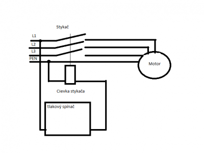

Dakujem Nemo, mohlo by to byt takto?

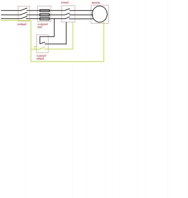

Majo2103
Příspěvky: 555
Bydliště: Ploské 79
Re: Kompresor - elektrika
Příspěvek od Majo2103 »
alebo takto.....ten spinac a istic by mal byt ok a za tym to mozes zrobit aj tak....je to v podstate to iste :wink:
Nemo
Příspěvky: 784
Bydliště: Praha-západ
Příspěvek od Nemo »
Cory, to je ale pěkné "šéma" ! Opravdu. Tak teraz už to len zrobiť. :P
A nezapomeň, že ten žlutozelený drát je nejdůležitější!
Ten je tam, aby to NEZABÍJELO a taky, aby to trochu fungovalo. Ty černé jsou jen aby to fungovalo.
