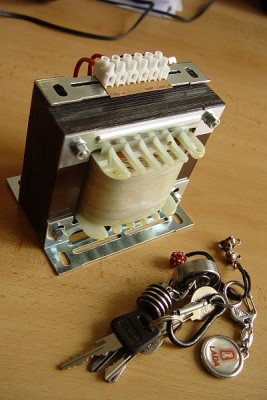

Měl jsem vyhlídnuté trafo na odkazu, druhé zhora (230-400V/24V, 160VA). Firma by asi i navinula transformátor podle požadavků, otázka je ale cena.

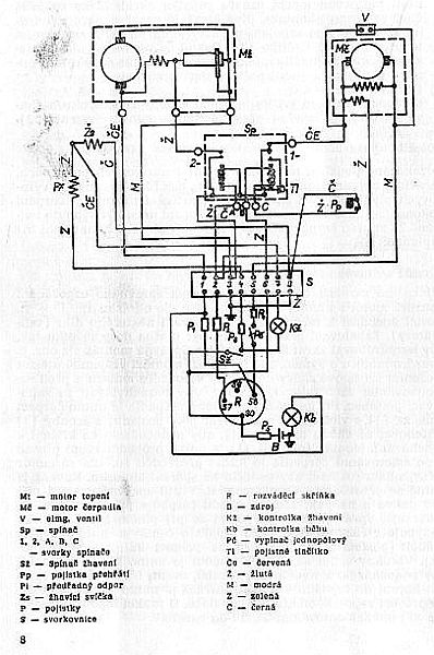

Schema jsem moc "nepitval" , ale je jasné, že ventilátor běží při zapalování se sníženým výkonem, ale tu žhavící svíčku si proměř (se zapojeným seriovým odporem Př).

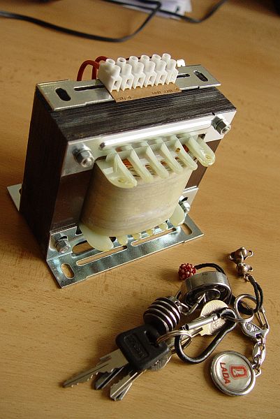

Tak už je to tady, dneska došel balíček. Je to pěkný macek, krásná práce za celkem málo peněz, tak snad s ním bude topení vrnět.

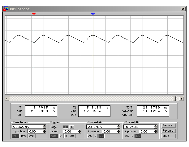

Bingo ! Na volty nekoukej, neměříš ani čistou st sinusovku, ani čistě vyfitrovaný ss průběh, takže voltmetr ukazuje o něco méně, ale pokud bufík nepřekračuje podstatně štítkový proud je to v pořádku. Když bych chtěl být puntíčkář, doporučil bych měření proudu tepelným A-metrem nebo se na to "podívat" osciloskopem a hodnoty přepočítat z plochy průběhu. Proto jsem nedoporučoval filtraci.
V podstatě měříš toto : takže jsi někde mezi 26 a 27 V a to je v pořádku.Záleží také na tom, kolik máš v síti (na primáru).
