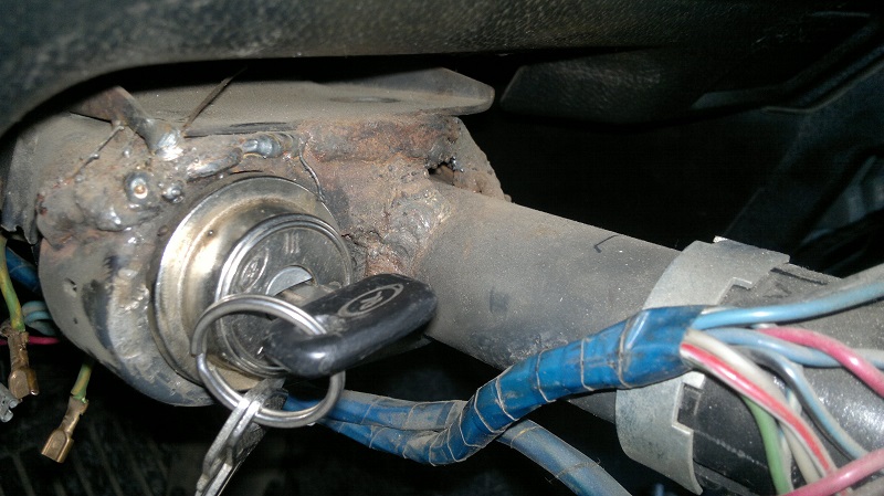

Ahoj chlapi,našel by se tu někdo kdo by mi pomohl vyřešit záhadu?? Každý den vytáhnu nivu do polí,žádný blbosti nedělám,jen k posedu a ZPĚT,ŽÁDNÁ VODA ANI BAHNO..
Včera přijdu k nivě,otočím klíčkem a nic ani budíky se nerozsvítili,palivová pumpa nezabzučí prostě nic,jen světla fungují jinak nic,všiml jsem si málého čmoudu z pod volantu ale nic nesmrdí a po odkrytí kabelů nic ohořelého. Nevíte někdo co se mohlo stát??

Tipnul bych si na oříšek spínací skříňky. L.

Díky mistře,a je problém to opravit?nebo je lepší výměna? díky
A jak se jí chce ven?

Oříšek spínací skříňky je lepší vyměnit, jeho opálené kontakty se těžce opravují.
A jak ho vyjmout? Odpoj baterii (
důležité), potom (pro lepší přístup) demontuj kryty kolem volantu, klíč v zapalování přetoč do vodorovné polohy, odšroubuj šroubky držící spínačku u hřídele, zaraž tenký šroubovák do škvíry zboku a podaří se Ti vytáhnout spínačku tak, aby jsi viděl oříšek a kolem něj z pružinovýho drátu udělanou segrovku. Tu vydloubneš nožíkem a oříšek je volný. Před tím, než ten oříšek vydloubneš, doporučuju přetočit klíč zpět nasvislo a napsat si dráty kam kterej. L.
PS: ale von to ten vořech vůbec nemusí bejt - může to být klidně i spálené relé zapalování

paráda kouknu na to dneska a ještě jeden dotaz,kdyby to bylo relátko tak kde ho najdu?

S největší pravděpodobností bude přišroubováno společně s přerušovačem blinkrů.
Na motorové přepážce cca v úrovni levého horního rohu palubního přístroje. L.

To Kuba niva . Ohledně oříšku spínačky mrkni na :

Takhle to asi být nemá že?? potřebuju vyměnit spínačku a jak si mi nejde ven... To budu muset asi vyměnit i s tim kusem řízení?? a nebo nejde ta spínačka vyřadit a dát tam nějakej vypínač,nepotřebuju zamykat volant.
