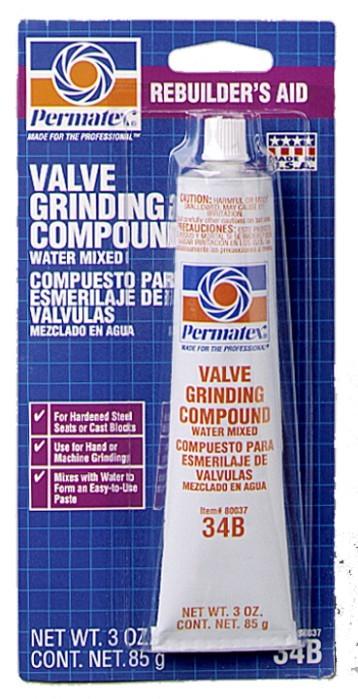

Mám doma diamantovou pastu. Drsnosti: zelená, modrá a žlutá. A pak modrou (střední drsnost) pastu určenou přímo na ventily. Čím se to lépe dělá?

Odjakživa brousím ventily pouze jednou drsností pasty - vlastně mám pastu v tubě (tedy jednu drsnost) a nic jiného neřeším. Jemná pasta je nesmysl - vždy hrubší zrno, ale ne zas moc. Takže pokud je psáno, že na ventily je modrá, tedy střední drsnost, asi věděli, proč to tam napsali
Jen doplním, že používám pastu - viz obrázek dole - a zatím je to ta nejlepší pasta, co jsem kdy používal. Stála mě asi 150 Kč (před spoustou let) a zabrousil jsem jí již desítky motorů (a stále ji mám).
