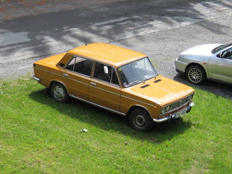

Zdravím všechny přátele Lady,
před dvěma týdny jsem se stal hrdým majitelem žluté Lady 2103, ročník 1979, najeto má podle majitele asi 160 tisíc ale zasekává se počitadlo tak těžko říct :D. Je 4 roky po výměně plechařiny a laku, chromy jsou pěkné, interier je hnědý až na černé sedačky, ty už někdo vyměnil. Auto jezdí na LPG. Práce na něm bude hodně, a jak to tak bývá - času je málo :?. Zatím jsem stihl vyčistit karburátor, vyměnit výfuk, opravit nefunkční ostřikovač a hodiny, odstranit bastly v elektrice, nutně se musí udělat brzdy (při brždění táhne doleva a skoro nebrzdí ruční brzda) a vyměnit čepy, časem bych chtěl namontovat 5q převodovku. Ze základních informací snad všechno, časem budu doplňovat nějaké foto :wink: .
Když jsem si ji dovezl

auto je pekné, gratulujem. chcelo by to ešte chrómované puklice a bude tio top :)

díky, poklice už mám sehnané, zítra by měly příjít poštou :yawinkle:
