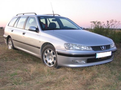

Mátě někdo nějaké zkušenosti, náměty k metodě PDR - Paintless Dent Removal?
Na Peugeotu kromě pár mačkanců od předchozích majitelů na PPdveřích mi teď najednou vyskočil ďůlek na prahu, nikdo z rodiny neví kde se vzal (slušné psycho) a tak přemýšlím, že bych nechal auto trochu vyžehlit. Sice je 12 let staré, ale jinak vypadá docela k světu.
