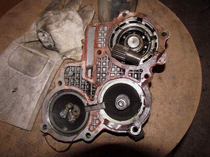

nebudu zakládat nový téma fotka co se mně povedlo včera mně ruplo v přidavče když jsem byl blbnout v lomu tak jsem domu odjel s uzavěrkou na předek a doma když jsem to rozdal tohle naštesti to jde vyměnit bez sundaní převodovky že jsem akorat na jedni strane povolil a na druhy to nechal viset uplně
přídavka
přídavka
rupla hřidel co vede do diferaku v přidavče

To snad musela byt vada materialu. Kdyz vemu co vse jsem s Nivou delala a jaka jsem mel kola, nikdy se me s pridavnou nic nestalo... a uz vubec aby v ni rupla hridel..

ten lom hřidele vypada uplně čistě než to plasklo tak jsem si skočíl pří výjezdu ale to by se stalo něčo na předku a tohle ruplo při takovym normalnim výjezdu korytem vyplavenem po vodě a vše bylo na zmrzlem písku a obutý mám lassy

Re: Přídavná předovoka
To fakt musel byt nekvalitny material, alebo proste zhoda viacerych faktorov a proste smola. Ovsem keby pri tom skoku boli vo vzduchu aj zadne kolesa, dopadli by pod plynom roztocene obe naraz a zabrali.... tak je mozne ze najslabsim clankom bola prave tato hriadel. Akurat teda keby som to nevidel, tak si tipnem ze prve odidu satelity v diferaku(z vlastnej skusenosti)

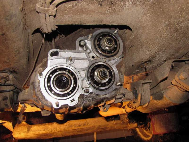

Chcem sa spytot ten unasac co ide dozadu na kardan... Ma malu volu radialnu... Mam sa zacat bat, alebo bude stacit vymenit loziska ? Ako pozeram na fotku hore idu tam dva loziska sa sebou.. tak ze asi menit oba. To su nejake specialne ? Pripadne nevie niekto cenu ? Ako pozeram malo by stacit vymenit len to lozisko na druhej fotke.. nevie niekto rozmer pripadne cislo? Dakujem...

co je to mala??
ono na Nive ma vsechno male vule. male vule nema cenu resit.

no hej lenže na ostatnych unasacoch tak ziadna vola nieje ... nasiel som ze tam je lozisko 25*62*17 ... dufam ze tam bude take. Navyse na ten unasac ide zadny kardan a pri tej vole bude pekne behad a vyosovat sa preto sa mi to nezda zeby mala byt vola...
